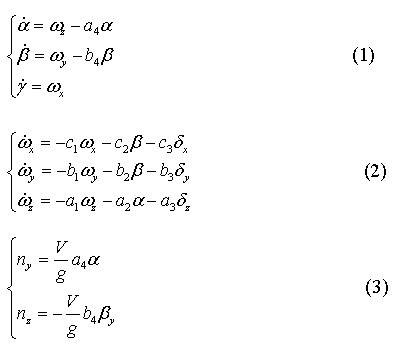

        为了便于利用成熟的线性控制系统设计理论进行设计与分析,通常将上述弹体模型进行简化,为此需要作如下假设:
(1)仅考虑导弹的短周期运动,认为导弹运动速度变化缓慢,可将导弹飞行速度视为常数。
(2)对于弹体运动过程中的攻角和侧滑角等小量参数,可以略去它们之间的乘积并简化三角函数的高次项,即认为
(3)忽略舵机的非线性,忽略速率陀螺和加速度计的动态特性。
(4)仅考虑空气动力和推力的作用,忽略重力的影响,在设计过程中这可以通过在控制指令中增加重补进行补偿。
        在以上假设条件下,得到如下的弹体简化模型[3]:
  式中各动力学系数参照文献[4]。

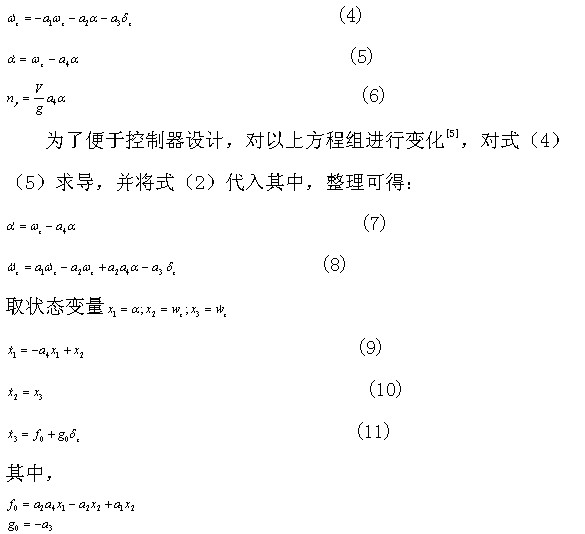

3、按时标分离原则生成子系统
以俯仰通道稳定回路为例来说明本文的设计思想。俯仰通道的简化模型为:
        从而得到了以纵向攻角、弹体俯仰角速度和角加速度为状态变量,以纵向过载为输出的状态方程。
        根据上述状态方程,按照时标分离的方法,将弹体的纵向通道分成快慢两个动力学子系统。其中,式(9)代表慢变子系统,式(10)、(11)代表快变子系统。下面对两个子系统分别进行动态逆设计。
