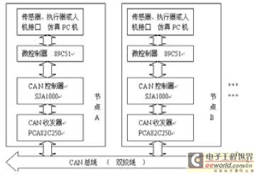

   所设计的CAN总线系统节点仿真平台硬件系统框图如图1所示。
图1CAN总线系统节点仿真平台
总线系统采用价格低廉而安装方便的双绞线作为通信介质,将各节点联接成网络系统。每个节点由CAN控制器、CAN收发器、微处理器和仿真PC机四个功能模块组成。
CAN控制器SJA1000作为核心,执行CAN协议,包括数据的成帧和解帧以及帧的收发等等。
由于SJA1000的总线驱动能力有限,它通过CAN收发器PCA82C250芯片与物理总线联接起来。CAN收发器将来自CAN控制器的逻辑电平信号转换成适合在CAN总线上传输且能被CAN收发器接收的逻辑电平信号,起到抗瞬间干扰和射频干扰,增大通信距离和保护总线等作用;为了进一步增强抗干扰能力,在SJA1000与PCA82C250之间,可用高速光电耦合器6N137实现总线上各CAN节点间的电平隔离。
CAN控制器和收发器配合完成CAN协议中物理层和数据链路层的通信协议功能。微处理器89C51控制SJA1000的功能,包括初始化和监控管理,实现数据的收发通信,执行应用层功能。
仿真PC机通过串口芯片MAX232实现与微处理器之间的电平转换和通信,从而实现与CAN总线通信。PC机可作为各种不同的自动控制系统的传感器、执行器和人机键控和显示接口的仿真器,形成仿真平台,提高节点的通用性,灵活性和可扩展性。通过仿真PC机可模拟各种不同的应用系统。
