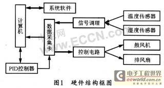

该系统的硬件部分先将温湿度信号转换成电信号,并将调理后的数据传人计算机,之后由采集卡输出控制信号来对温湿度控制器件进行控制。系统的硬件由温湿度传感器,DAO卡(数据采集卡)、控制电路、鼓风机及排风扇组成。图1所示为硬件结构框图。

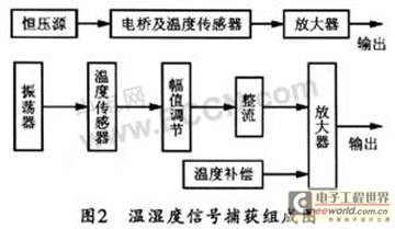

2.1温湿度信号获取
系统采用硅单晶温度传感器和相应的电路来捕获温度信号,并将温度信号转换成电压信号。同时采用UD-08湿度传感器和相应的电路来捕获温度信号,并将其湿度转换成电压信号。其组成框图如图2所示。

控制电路的工作原理是传感器输出的电信号经放大、滤波后,再经过数据采集卡进入计算机,计算机根据实际温湿度和系统的给定温湿度求出偏差,利用PID控制算法求出系统的输出控制信号,然后通过数据采集卡输出控制信号,来控制继电器的动作.进而控制鼓风机和排风扇工作,来调整烤房的温度和湿度。
本系统使用NI公司的数据采集卡PCI-6024,此卡设计基于PCI总线,可支持单极性和双极性模拟信号输入,其信号输入范围分别为-5~+5 V和0~10 V。同时PCI-6024还可提供16路单端/8路差动模拟输入通道,2路独立的D/A输出通道,24线的TTL型数字I/O,3个16位定时计数器等多种功能模块。利用NI公司提供的Measurement Automation软件对其进行简单的设置便可实现系统软件与数据采集卡之间的通讯。
鼓风机工作在220VAC电压下,可用固态继电器对它进行控制。排风扇的工作电压是12VDC,用普通继电器即可实现对它的控制。
