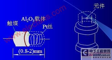

    用高纯的铂丝,绕制成线圈,为了使线圈具有适当的阻值(1Ω~2Ω),一般应绕10圈以上。在线圈外面涂以氧化铝或氧化铝和氧化硅组成的膏状涂覆层,干燥后在一定温度下烧结成球状多孔体。将烧结后的小球,放在贵金属铂、钯等的盐溶液中,充分浸渍后取出烘干。然后经过高温热处理,使在氧化铝(氧化铝一氧化硅)载体上形成贵金属触媒层,最后组装成气体敏感元件。除此之外,也可以将贵金属触媒粉体与氧化铝、氧化硅等载体充分混合后配成膏状,涂覆在铂丝绕成的线圈上,直接烧成后备用。另外,作为补偿元件的铂线圈,其尺寸、阻值均应与检测元件相同。并且,也应涂覆氧化铝或者氧化硅载体层,只是无须浸渍贵金属盐溶液或者混入贵金属触媒粉体,形成触媒层而已。
(a)元件的内部示意图  (b)敏感元件外形图
接触燃烧气敏元件结构示意图
