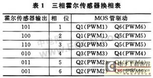

本设计使用霍尔传感器来直接测量转子的位置(也有一些应用中使用旋转编码器,或者在驱动线圈中使用反电势的方式)。当一个传感器输出180°电角度的高电平时,其他传感器输出180°的低电平。3个传感器两两有60°相角度差,因此很容易将传感器的轮换分为6个阶段(通过3位二进制代码表示)。图3为三相桥电机驱动结构图。表1则显示了三相霍尔传感器输出电平值和实际的电机绕组MOS管驱动换相之间的关系。

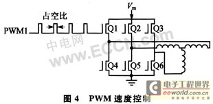

通过改变加在电机上的电压,可以改变电机的转速。如图4所示,使用PWM输出来控制6个开关三相桥(Q1~Q6),可以通过改变占空比的PWM信号来调整电机的电压。

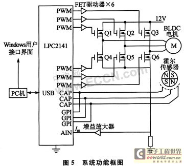

4.1  LPC2141的使用方法
LPC2141的系统功能框图如图5所示。LPC2141是NXP公司基于ARM7的LPC2000系列低成本微控制器,具有6通道PWM定时器、片上USB接口、8 KB的片上静态RAM和32 KB的片上闪存程序存储器。对于较大的存储或特定外设(CAN总线、以太网等)的要求,可以选择LPC2000系列的其他型号(如LPC2368等),这些芯片都是和LPC2141兼容的。
本设计具备如下特性:CPU负载小于5%,代码大小为6 KB(包含USB通信代码);未用的外设包括UART、I2C、SPI/SSP、RTC、2个定时器和5个A/D输入;超过30个未用的通用输入输出口GPIO,用于用户的特定应用要求。

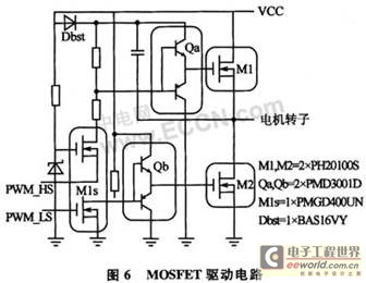

MOSFET驱动用于提升控制器LPC2141输出驱动电机的电压。本文选择NXP公司的PMD3001D和PMGD400UN作为MOSFET,驱动电路如图6所示。

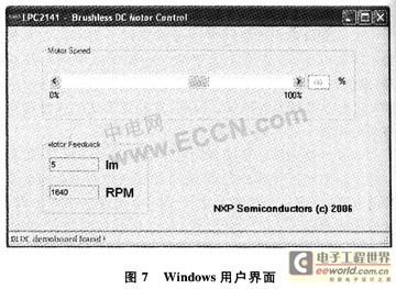

Windows的用户界面可控制无刷直流电机演示,如图7所示。该应用程序软件是BLDC_USBGUI.EXE,采用Mierosoft Visual Basic 2008专业版开发,需要在PC机上安装Microsoft.NET Framework,可方便地控制电机速度和读取电机电流及转速。
