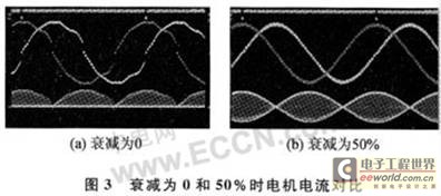

步进电机的细分控制,从本质上讲是通过对步进电机励磁绕组中电流的控制,使步进电机内部的合成磁场为均匀的圆形旋转磁场,从而实现步进电机步距角的细分。一般情况下,合成磁场矢量的幅值决定了步进电机旋转力矩的大小,相邻两合成磁场矢量之间的夹角大小决定了步距角的大小。DCY2、DCY1外接拨码开关设置电流衰减模式(0、25%、50%、100%),用于满足不同的步进电机需要。由于电机本身状况、供电电源状况及脉冲频率等其他因素的影响,步进电机可能会产生高频噪声,通过电流衰减模式的设置可减小甚至消除这种噪声。图3显示了衰减模式为0和50%时线圈电流的变化,可看出波形具有明显的改善。

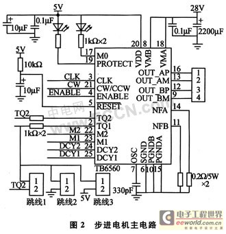

为尽可能减小电机发熟,需要TB6560的TQ2和TQ1引脚电平在电机工作时设置为电流输出最大,在电机不工作时电流减半甚至更小,故称为“自动半流电路”。用NFA、NFB定义最大输出电流后,通过TQ2和TQ1设置电流比率输出,设为00、01、10、11时,输出的电流分别为最大电流的100%、75%、50%、25%。改变电机的驱动电流,也就改变了电机输出扭矩的大小。自动半流电路设计选用可重复触发的单稳态电路芯片74CH123,用电机的驱动脉冲CLK作为单稳态电路的触发脉冲。单稳态电路的反向输出接TQ2引脚,电机驱动脉冲持续时TQ2一直保持低电平,无驱动脉冲时保持高电平。在图2电路中,TQ1连接3个跳线帽。接跳线1,TQ2、TQ1始终同为高或低电平,驱动电流在25%~100%切换;接跳线2,TQ2始终为低,电流在50%~100%切换;接跳线3,电流在25%~75%切换。可根据工作驱动电流需要选择不同跳线。

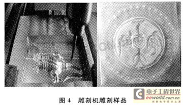

设计时应该保证芯片逻辑电压低于驱动电压,否则芯片不能正常工作;在选取NFA、NFB检流电阻时应选功率不小于2 W的无感电阻;对电机驱动电源及驱动输出连线和地的印制板布线,应保证能稳定通过3 A电流;电源入口加熔断器保护驱动电路,以免电机的电流过大烧毁电路板。设计的驱动器应用于雕刻机X、Y、Z三轴步进电机的驱动,经过试验,雕刻的样品如图4所示。从最终结果看,精度满足目标要求。

如图2所示,步进电机主电路主要包括驱动电路和逻辑控制电路两大部分。
驱动电路电源采用28 V,电压范嗣为4.5~40 V,提高驱动电压可增大电机在高频范围转矩的输出,电压选择要根据使用情况而定。VMB、VMA为步进电机驱动电源引脚,应接入瓷片去耦电容和电解电容稳压。OUT_AP、OUT_AM、OUT_BP、OUT_BM引脚分别为电机2相输出接口,由于内部集成了续流二极管,这4个输出口不用像东芝公司的8435驱动芯片那样外接二极管,从而极大地减小电路板的布线空间。NFA、NFB分别为电机A、B相最大驱动电流定义引脚,最大电流计算公式为IOUT(A)=0.5(V)/RNF(Ω),若预先定义电机每相的最大驱动电流为2.5 A,取RNF=0.2 Ω,则PGNDA、PGNDB、SGND分别为电机A、B相驱动引脚地和逻辑电源地。
逻辑控制电路电源为5 V,VDD为逻辑电源引脚,应接入去耦电容和旁路电容减小干扰噪声;M0、PROTECT为工作状态和过流保护指示灯;RESET为芯片复位脚,低电平有效;OSC所接电容的大小决定了斩波器频率,推荐100~1 000 pF,斩波频率为400~44 kHz;M2、M1为细分设置引脚,外接拨码开关可设定不同的细分值,如整步、半步、1/8细分、1/16细分。由于步进电机在低频工作时,有振动大、噪声大的缺点,需要细分解决。
