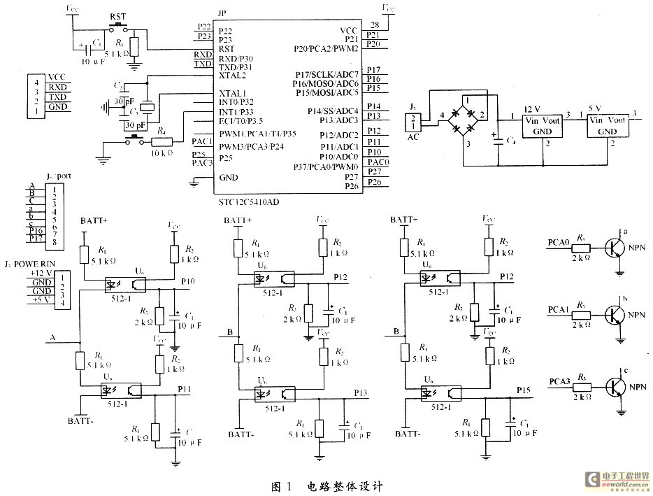

    为了判断无刷控制器是否正常,测量控制器各个部分的输出信号是否符合标准,并且能够接收电机、转把、刹车的信号,判断这个控制器是否能实现其需要实现的功能,系统要检测控制器的转把和刹把是否有稳定的5 V电压输出,判断控制器的角度,以及判断霍尔控制线相序及与其对应的电机电源相序是否一致。只有位置传感器信号和绕组A,B,C正确连接才能使电机正常运行。图1为电路整体设计原理图,系统采用STCl2C5410AD单片机作为主要控制芯片。STCl2C5410AD系列单片机是宏晶科技生产的单时钟/机器周期(1T)的单片机,是高速、低功耗、超强抗干扰的新一代8051单片机,指令代码完全兼容传统8051,但速度快8~12倍,内部集成MAX810专用复位电路,4路PWM,8路高速10位A/D转换,专门针对强干扰场合电机控制。
2.1 桥式整流电路
    因为控制器工作需要的是直流电,所以需要加个整流电路。系统选用的是单相桥式整流电路。这种电路只要将四只二极管口连接成“桥”式结构,便具有全波整流电路的优点。
2.2 刹车与转把信号的检测
    刹车信号高低电位的变化,是控制器识别电动车是否处于刹车状态,从而判断控制器是否给电机供电的依据。只要将刹车和转把信号的输出端接到STCl2C5410AD单片机的A/D转换端P16和P17,便能检测输出是否正常。

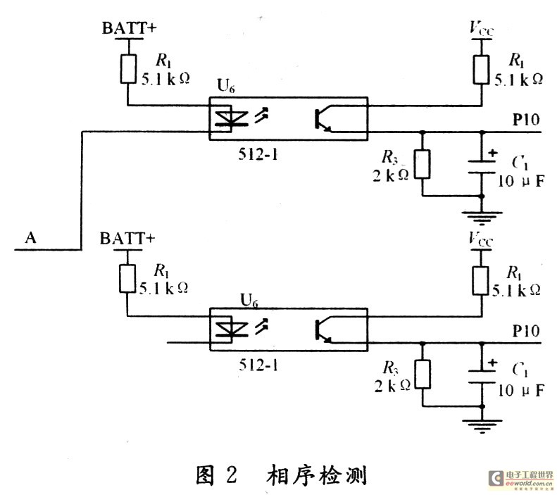

2.3 控制器角度与相序的判断
    如图2所示,首先判断绕组电压A的输出,将两个光藕合器连到控制器的末级,与A的上下管并联起来,当A的上管导通时,A输出高电压,使下面的光耦导通。从而输出一个电压值,通过STCl2C5410AD单片机的A/D转换端P11口送到单片机中;当A的下管导通时,A输出低电压,使上面的光耦导通,从而输出一个电压值,通过STCl2C5410AD单片机的A/D转换端P10口送到单片机中。B和C用上面同样的接法。在输出时没有直接输出,而是通过光耦隔离后才输出,原因如下:光耦合器的信号单向传输,输入端与输出端完全实现了电气隔离,输出信号对输入端无影响,抗干扰能力强、工作稳定、无触点、使用寿命长、传输效率高。

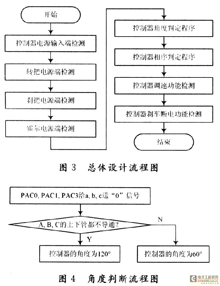

    总体设计流程图如图3所示。
    测量控制器输入端阻抗,当其大于10 Ω时为正常,否则电源输入端短路。转把、刹把、霍尔电源端的检测要保证输出电压大于4.5 V。控制器角度和相序的判断根据无刷真值表进行判断和检测,以下仅以控制器角度判断为例进行说明。
3.2控制器角度判断程序设计

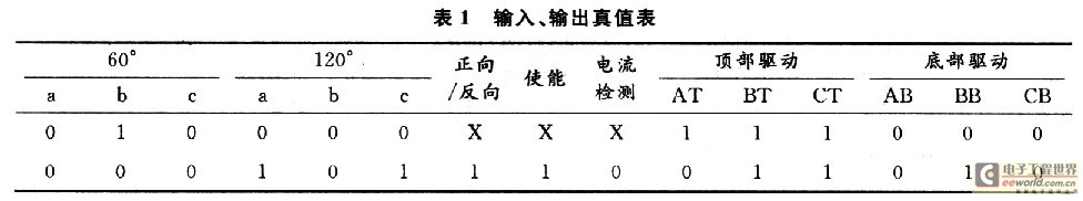

    由表1可以看出当a,b,c都取“0”,控制器角度为120°的时候,A,B,C上下管都不导通;而控制器为60°时A的上管和B的下管导通,这样便能根据a,b,c都取“0”时,A,B,C的输出信号来判断控制器的角度。流程图如图4所示。
