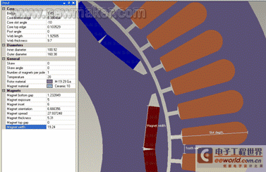

一个8极48槽的三相内嵌磁钢电动机,尽管外形复杂,但是使用MotorSolve的几何模型编辑器,只需要短短几分钟,就能建立起来。定子磁极采用强永磁材料钕铁硼,转子凸极设计,使得磁阻转矩元件运行于较宽的转速范围。

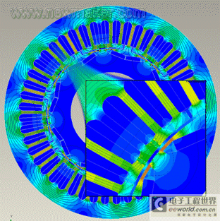

内嵌磁钢电机工作于转子铁轭的饱和区域,因此需要考虑非线性材料的特性。100A下的磁链图表明转子桥的饱和性,允许设计者优化几何参数。

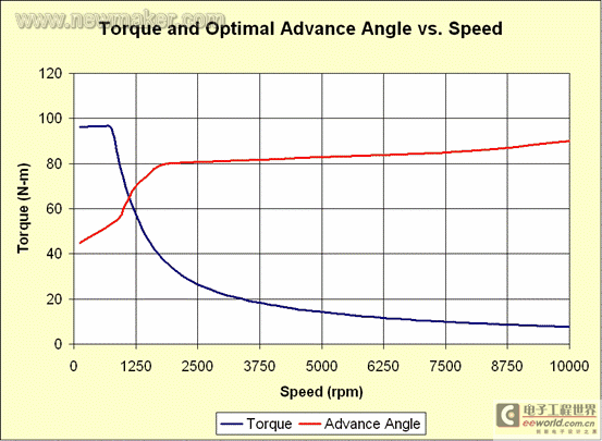

像上图一样的绘出一个电机的转矩——转速曲线并非轻而易举之事,需要每个转速下优化超前角来得到。MotorSolve可以快速设置多种转速和超前角的组合方式,来绘制上述图形。通过这些曲线的包络线,能得到转矩——转速曲线和优化的超前角。恒功率变速内嵌磁钢式永磁电机的曲线如上图所示。
newmaker.com
这幅图中可以提取每个转速下优化超前角的峰值转矩。当电机超过恒转矩区域(大概875转/分)后,弱磁的优势突显出来。

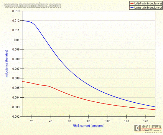

内嵌磁钢式永磁电机的调速范围宽是由于其具有较高的凸极比(d轴电感与q轴电感之比)。MotorSolve能准确地描述由磁路饱和引起的电感的非线性规律。上图表明了Ld 和Lq是电流的函数。

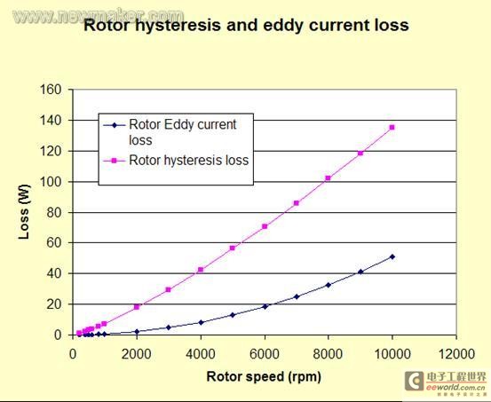

铜损是电机整体损耗中关键的部分,MotorSolve先进的损耗计算能力能计算出基于元件级的磁滞和涡流损耗。上图表明转子的磁滞和涡流损耗是转速的函数(或等价的是频率的函数)。涡流趋势呈现抛物线型,而磁滞损耗与功率曲线规律相似。
