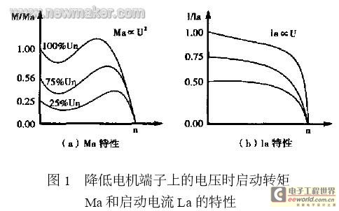

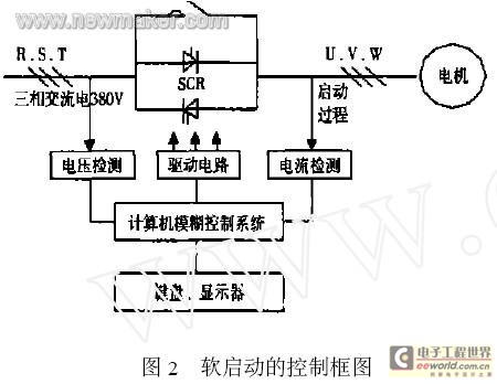

三相交流异步电动机的启动转矩Ma 直接与所加电压的二次方有关,也就是说,只要降低电机接线端子上的电压就会影响这些值(见图1) 。软启动的工作原理是通过控制串接于电源与被控电机之间的三相反并联晶闸管的导通角使电机的端子电压从预先设定的值上升到额定电压(见图2) 。

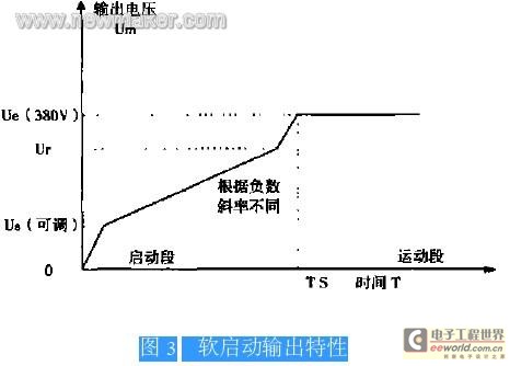

(1) 电压双斜坡启动(见图3) ,在启动过成中, 电机的输出力矩随电压的增加而增加,在启动时提供一个初始的启动电压Us ,Us 根据负载的大小可调,将Us 调到大于负载静摩擦力矩,产生最佳启动特性。这时输出电压从Us 开始按一定的斜率上升,电机不断加速。当输出电压达到达速电压Ur,电机也基本达到额定转速。软启动器在启动过程中自动检测达速电压,当电机达到额定转速时,使输出电压达到额定电压。

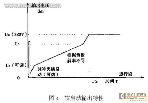

(3) 突跳启动(见图4) :启动开始阶段,让晶闸管在极短的时间内全导通后迅速回落,这个时间可以人为地进行调节再按原设定的值线性上升,进入恒流启动,该启动方法适用于重载并需克服摩擦的启动场合。
