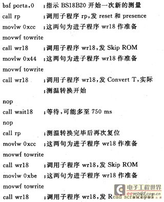

2  一个简单实用的程序设计方案
采用上述精简方案后,基于单片机PIC16F628A(主频为4 MHz)实现的测温程序如下:
到此开始读9个字节scratchpad,并检查CRC。如无误,再次调用rp子程序复位DS18B20,结束本次测量;如出错,转出错处理子程序。为使系统具有一定的容错能力,出错时也可将上述程序再试一遍,如连续3次都出现CRC检查错则转出错处理子程序。
以上方案已长期(数月)用于气象温度测量,正常可靠。
