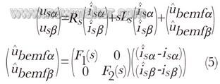

观测仪本身估算相位电流和反电势值。估算得出的电流与实际测量得到的电流进行比较,误差作为校正信号返回观测仪结构。这就使得观测仪保持稳定和集中,因此状态变量将接近实际值。反电势观测仪可用以下方程式:

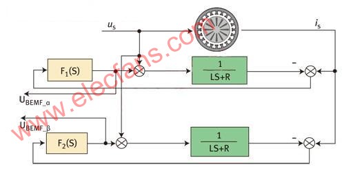

反电势观测仪的框图如图3所示。
图3:反电势观测仪框图
反电势观测仪输出两部分:(newmaker.com)和(newmaker.com)。这两个信号生成关于转子位置的信息。转换成转子轴角度的转子电气位置,可以由来自扩展反电势估算的两个输入的反正切函数决定。这种方法产生转子角度未过滤值,没有速度信息。
