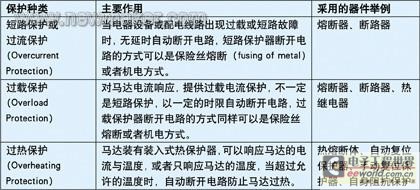

主要的马达保护器的分类与用法,如表-1:
表-1马达保护措施的比较表

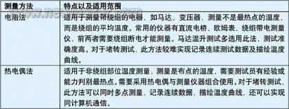

2. 测试方法
根据标准要求,测量马达堵转温度适用电阻法或热电偶法。一般情况下,要根据马达的类型或实验室的情况选用合适的测试方法。
表-3电阻法与热电偶法对比

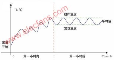

4. 测试程序与结果判定
图-1 时间与堵转绕组温度的曲线
(举例单相马达与自动复位热保护器组合)
以单相马达与自动复位热保护器组合为例说明,其他情况请查阅相关标准。测试在室温环境进行,堵转72小时,其间热保护器必须因绕组温度升高断开电路又自动复位,仪器连续记录绕组温度,图-1的示意图由经验所得。整个过程到结束,必须符合以下结果:绕组温度不超过表-4的限值,本例子中马达的绝缘等级Class B;接地的保险丝不能熔断 ;马达不能着火;马达的绝缘材料不能出现剥落,变脆,炭化等严重损坏现象;马达不能有电气或机械故障 ;能通过耐压测试。
