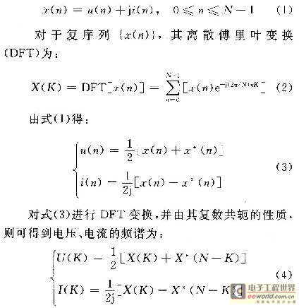

    同时采样N点电压序列{u(n)}和电流序列{i(n)},二者构成一个复数离散时间序列:
式中:X(K)和X*(N-K)分别是x(n)和x*(n)的DFT变换。系统在处理数据的过程中,首先对式(2)进行FFT变换得到X(K),然后就可得到X*(N-K),最后利用式(4)的变换方法得到电压、电流的频谱。
    设UK为u(t)第K次谐波的向量表示;IK为i(t)第K次谐波的向量表示,则电压、电流向量与其频谱有如下关系:

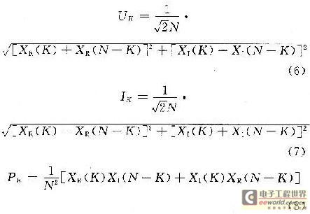

当K=O时,X(N-K)=X(N)=X(O),隐含了周期性,这里不考虑直流分量,这样,可导出此相各次(1≤K≤N/2-1)谐波电压、电流的有效值(UK,IK)和有功功率(PK)为:
式中:XR(K)和XI(K)分别为X(K)的实部和虚部,XR(N-K)和XI(N-K)分别为X(N-K)的实部和虚部。则此相电压有效值和电流有效值为:

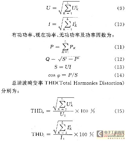

式中:L=N/2-1,这样,系统得到了此相的各项参数。其他两相的各项参数的处理方法与之相同。上面是对单相功率的计算方法。对于三相功率,有:
功率因数:

    基于上面的公式,实时电压、无功功率就可以计算出来了。为电压、无功功率的综合调控提供了依据。由以上数据处理过程可知,利用FFT算法将直流分量及交流分量的各次谐波分离出来以后,在数据处理过程中只考虑交流分量,这样消除了测试电路中直流漂移对测量精度的影响。
