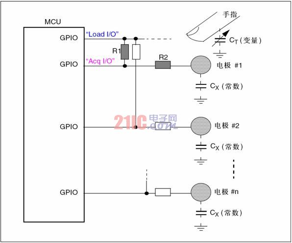

硬件实现
      图4显示了一个实现的实例。由R1,R2以及电容电极( )和手指电容( )并联的电容(大约5pF) 形成一个RC网络,通过对该RC网络充放电时间的测量,可以检测到人手的触摸。 所有电极共享一个“负载I/O”引脚。电阻R1和R2尽量靠近MCU放置。电容R1(阻值在几百欧到 几兆欧之间)是主要电容,用于调节触摸检测的灵敏度。电容R2(10KΩ)是可选的,用于减少对噪声影响。
图4    电容触摸感应实现实例

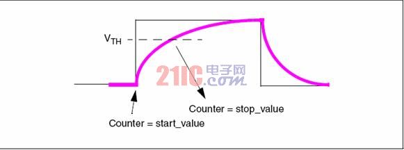

基本测量
     使用普通定时器进行充电时间的测量。对电容充电开始之前,定时器的计数器数值被记录下来。当采样I/O端口上的电压达到某个阀值( )时,再次记录定时器计数器的值。二者之差就是 充电或者放电的时间。
图5    定时器计数器值

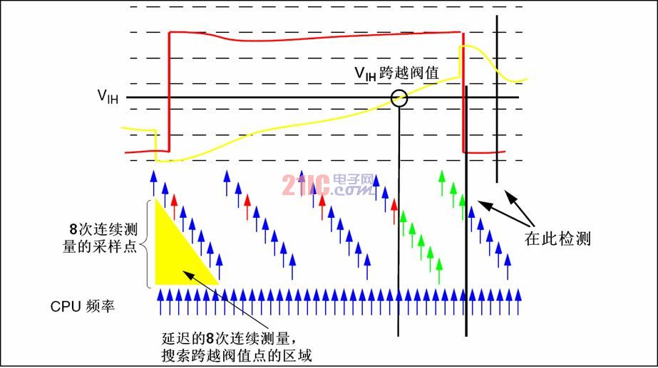

过采样
      过采样的目的是以CPU时钟的精度,对输入电压达到高电平和低电平( 和 )的时间测量。 为了跨越所有的取值范围,每次测量都比上一次测量延迟一个CPU时钟周期的时间。 为了跨越所有的取值范围,测量的次数是和MCU核相关的。图6说明了这个概念的应用情况。
图6  输入电压测量

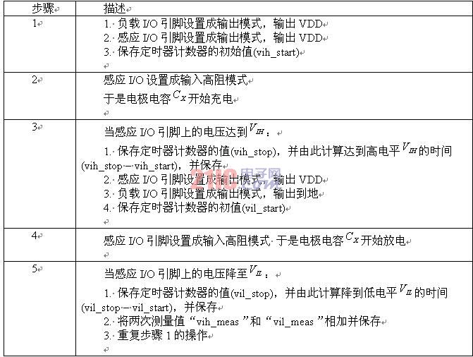

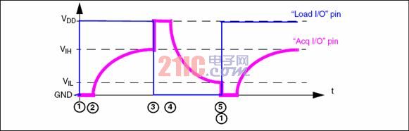

     为了提高在电压和温度变动情况下的稳定性,对电极会进行连续两次的测量:第一次测量对电容的充电时间,直到输入电压升至 。第二次测量电容的放电时间,直到输入电压降至 。下图以及以下的表格详细说明了对感应电极(感应I/O)和负载I/O引脚上的操作流程
图7    电容充放电时间测量
表2    电容充放电测量步骤
步骤    描述
1    1. 负载I/O引脚设置成输出模式,输出VDD
2. 感应I/O引脚设置成输出模式,输出VDD
3. 保存定时器计数器的初始值(vih_start)
2    感应I/O设置成输入高阻模式
于是电极电容 开始充电
3    当感应I/O引脚上的电压达到 :
1. 保存定时器计数器的值(vih_stop),并由此计算达到高电平 的时间(vih_stop – vih_start),并保存
3. 负载I/O引脚设置成输出模式,输出到地
4. 保存定时器计数器的初值(vil_start)
4    感应I/O引脚设置成输入高阻模式 于是电极电容 开始放电
5    当感应I/O引脚上的电压降至 :
1. 保存定时器计数器的值(vil_stop),并由此计算降到低电平 的时间(vil_stop – vil_start),并保存
2. 将两次测量值“vih_meas”和“vil_meas”相加并保存
3. 重复步骤1的操作

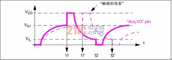

触摸的效果
     电极的电容值( )取决于以下几个主要因素:电极的形状、大小,触摸感应控制器到电极之间的 布线(尤其是地耦合),以及介电面板的材料和厚度。因此,RC充放电时间直接和 有关。图8说明了这种“触摸的效果”。 时间(即达到了 电平的时刻)比长;同样对于降至 电平的时间也比长。
图8    触摸效果实例

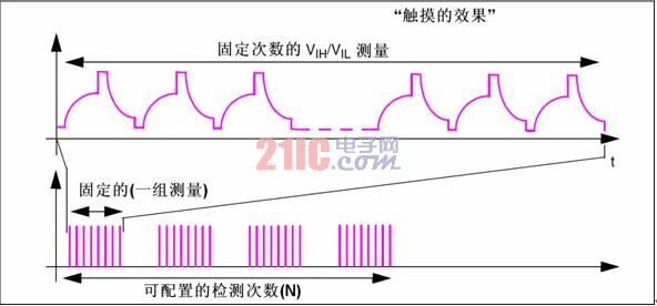

多次测量以及高频噪声的去除
      为了提高测量的精确度,并去除高频噪声,有必要对 和 进行多次的测量,然后再决定是否有按键被有效“触摸”。
图9    测量的种类

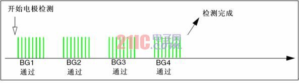

注意:    下图说明了去除噪声的实例。如果测量次数(N)设置为4,那么对一个电极的完整测量将包括4次正确的“连续组测量”(BGs)。
        这些实例展示了不同噪声影响下的测量。绿色线条表示正确的 / 测量;而红色线条表示不正确的 / 测量。
图10 显示了没有噪声的影响,所有测量都有效的情况。 这个例子中,每个连续组测量中的测量都有效,使得一个完整的测量很快就可以完成。
图10      实例1

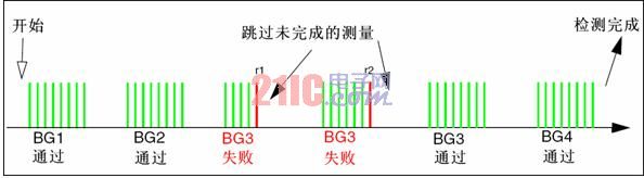

图11 显示了有一些噪声使得某些测量无效的情况(即r1和r2)。 在这个例子中,连续组测量BG3重复了好几次,直到其中的所有测量都有效,该次组测量才算通过。这样就需要较多的时间来完成一次完整的测量。
图11      实例2
