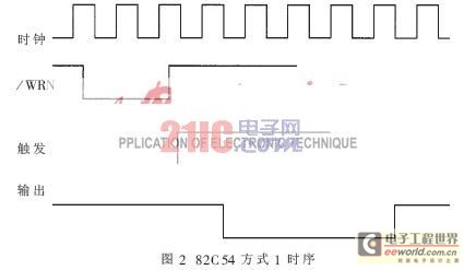

    点阵的22列对应地由22个82C54定时器控制。由于该方案选用逐行扫描模式,所以22个82C54定时器分时控制着5行22列点阵的每一个点。 82C54是一个可编程减法计数器,它有六种不同的工作方式,其中方式1(可编程单稳态特性)输出单拍负脉冲信号,脉冲宽度可编程设定,满足硬件电路的要求,其时序如图2所示。在设定工作方式和写入计数值后,输出端输出高电平;在触发信号上升为高电平时,输出为低电平,并开始计数;当计数器减为零时,输出为高电平。定时器输出负脉冲的宽度由定时器的计数值决定。
本方案中以列选信号作为定时器的触发信号,定时器输出为列控制信号,点阵22列LED的选通时间分别由22个定时器控制。点阵列控制信号经驱动反向产生列驱动信号,在行控制及列控制共同有效的情况下,点亮LED。点阵驱动电路如图3。
    如果是亮点,列选信号为“1”,触发定时器计数,定时器输出的控制信号为“0”,驱动信号为“1”,行选通后可以点亮点阵;如果不亮点,列选信号为“0”,定时器输出的控制信号为“1”, 驱动信号为“0”,即使有行选通信号也不能使LED点亮。
    通过改变8254的计数值,可以改变列控制信号负脉冲的宽度,即改变驱动该列点亮的时间(图4中t的大小)。采用这种方法既能避免使用复杂的控制电路和驱动电路,同时又能实现点阵亮度的单点控制,实现单点黑度的调整。时序及波形如图4所示。

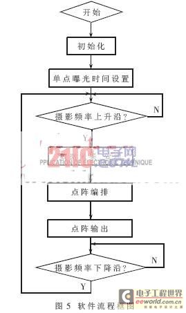

    系统上电后,程序首先初始化,然后根据LED亮度及光学投影系统断丝情况的不同,对点阵中每一个点的曝光时间进行编程设定,即给对应的定时器赋不同的计数值。点阵在摄影频率控制下,对应每一幅画面有一幅点阵,所以在摄影频率上升沿到来之后进行数据采集、处理和编排。最后将编排好的点阵以逐行扫描的方式输出,控制驱动模块,点亮点阵。扫完一幅后,在判断摄影频率的下降沿到来之后,再准备下一幅点阵的数据采集和控制。这样一方面防止在同一幅画面上点阵出现多次曝光,另一方面保证了每一幅画面上数据记录的实时性。软件流程框图如图5所示。
