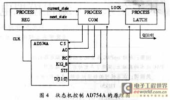

  AD574A是单片高速12位逐次比较型A/D转换器,内置双极性电路构成的混合集成转换芯片;具有外接元件少,功耗低,精度高等特点,并且具有自动校零和自动极性转换功能。其主要功能特性如下:
  分辨率:12位;转换速率:20μs;电源电压:±15V和5V;非线性误差:小于±1/2LSB或± 1LSB:数据输出格式:12位/8位;模拟电压输入范围:0~10V和0~20V,0~±5V和0~±10V两档四种;芯片工作模式:全控工作模式和单一工作模式。
  AD574A的管脚示意图如图2所示。各引脚功能说明如下:
  AD574A的CE、K128、CS、RC和A0对其工作状态的控制过程如表1所示。
  图3给出的是CPLD和AD574A的接口电路。图中,标准JTAG接口与PC机并口相连,用于下载设计程序至CPLD中,并可在线编程,方便升级维护。芯片的83引脚接全局时钟脉冲输入,Q[11:0]是经过CPLD处理后的稳定数字信号输出。
  由于系统的高速、高可靠性要求,软件设计部分采用了有限状态机FSM控制,状态机控制AD574A的原理如图4所示。
