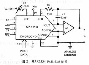

1MAX7534简介
  MAX7534是14位D/A芯片,其引脚排列如图1所示。采用20脚DIP封装;单12~15V电源供电;输出电流信号;低功耗,静态时耗电<20nA;并行数据输入双缓冲方式,与8位单片机接口方便。
  当输入数字量为D,参考电压为VREF时,计算公式为
  上式中a1为最高有效位(MSB),a14为最低有效位(LSB)。
  由于D/A输出的模拟量为电流量,要通过一个反相输入的运放才能转换为模拟电压输出。所以,公式(1)变为
  由式(3)可知,在参考电源一定时,MAX7534数字量输入与模拟输出电压输出关系如表1所示。
  ① 电源类逻辑电源VDD接+12~15V电源;数字地DGND和模拟地AGNDF和参考地AGNDS通常共地;REF为参考电压输入端,该端外接基准参考电压10.000V;RFB为反馈电阻输入端;VSS负电源端。
  ② 模数信号类IOUT为模拟电流输出端。D0~D7为数字并行口。
为地址输入端,不同地址逻辑选择不同数据输入位数。其输入控制信号的逻辑关系如表2所示。
  MAX7534的单极性输出基本连接如图2所示。模拟地AGNDF、参考地AGNDS、VSS负电源和输出运算放大器A1的(+)端接模拟地;输出IOUT接输出运算放大器A1的(-)端;反馈电阻R2经输出运算放大器A1的输出端接MAX7534的RFB。
