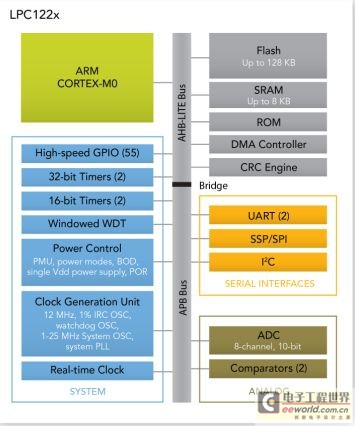

    中国上海2011222 —— 恩智浦半导体(NXP Semiconductors N.V.)今天宣布推出其基于ARM® Cortex™-M0处理器的LPC1200工业控制系列。LPC1200进一步拓展了恩智浦32位ARM微控制器的产品范围,适用于工业和家庭自动化领域一系列广泛的工业应用,如白色家电、电机控制、功率转换和电源等。通过提供一系列的闪存容量以供选择,该系列还同时拓展了恩智浦Cortex-M0微控制器产品组合。现在,LPC1200的用户可在32KB到128KB之间(增量为8KB)的闪存容量范围内按其所需选择具体的产品型号。
 Cortex™-M0处理器
    从灵活性和定制需求出发进行的设计令LPC1200产品平台完全适用于多种节能系统和电源管理要求。例如在新型洗衣机中LPC1200作为一种简单的集成式节能解决方案控制电机系统处理用户界面监控系统功耗以及管理离板(off-board)通信。其高电流GPIO无需使用外部晶体管即可直接控制TRIAC有利于进一步减少尺寸和降低成本
    领先的节能智能设备制造商Indesit Company创新设计部经理Stefano Frattesi表示:“我们很高兴能够与恩智浦共同制定LPC1200的技术规格。Cortex-M0 32位处理器的强大性能与LPC1200微控制器的新功能将为新一代白色家电打造出一个适于未来发展的创新平台,并不断在稳健性和可靠性上进行改进。”
    恩智浦半导体副总裁暨微控制器产品线总经理Geoff LeesLPC1200是一个令人赞叹的工业控制系统设计解决方案Cortex-M0处理器与可配置外设的完美结合,是任何传统8位系统都无法比拟的。”
Cortex™-M0处理器
    专为智能设备和白色家电设计
    在未来的节能型智能设备设计中,CPU不但需要管理用户界面和控制,同时也越来越需要驱动多个电机系统,并持续测量电流和电压,以便高精度地计算有功功率。LPC1200系列在CoreMark™ CPU性能基准测试时取得了超过45分的高分(相当于1.51/MHz),可完全满足这些严苛的系统要求。
    对于高容量应用,LPC1200平台通过在中断控制器、DMA子系统、片内外设和GPIO之间提供了灵活的互连功能,从而可以为各种工业控制要求快速提供面向特定应用的解决方案(ASSP)。无需CPU的干预、LPC1200通过识别外部和内部事件并执行预定义任务大幅降低了CPU的负载,令CPU处于断电模式的时间更长。
    使灵活性、效率和稳健性最大化
    恩智浦LPC1200提供超过50种的闪存和SRAM存储器组合,为设计师带来了极大的灵活性,使其可以在相同尺寸内优化功能与产品成本。另外,较小的512字节闪存擦除扇区带来了多种设计上的好处,如更精细的EEPROM仿真,支持从任意串行接口启动加载,减少了对RAM缓存容量的要求,从而为现场编程带来便利。
    利用ARM Cortex-M0 v6-M 16位Thumb指令集,LPC1200的代码密度比执行典型任务的常见8/16位微控制器最多高50%。Cortex-M0的高效也有助于LPC1200在相似应用中实现更低的平均功耗。此外,借助恩智浦特有的SRAM架构,LPC1200可自动将每个2KB的低功耗存储块设置为最低功耗模式,从而在最大程度上降低功耗。
    具有高可靠性和稳健性的LPC1200,通过了由Langer EMV-Technik GmbH根据IEC61697-1进行的电气快速瞬变(EFT)测试,被额定为高抗扰度等级。静电放电(ESD)保护额定值为8kV。
    创新的工业控制外设
    LPC1200提供专门针对设备和工业设计需求而设计的全套外设:
  • 配备了独立内部振荡器源的视窗式看门狗定时器 (Windowed Watchdog Timer),该设计符合IEC 60730 B级白色家电安全规范
  • 所有GPIO引脚均有可编程数字滤波器,可更好地控制工业应用的信号完整性
  • 带快速模式增强功能的I2C总线,其驱动能力比典型I2C I/O高出10倍,可在相同的总线上支持两倍的器件,同时延长了有效传输距离
  • 针对Cortex-M0的优化ROM型除法库的算术性能比软件型的除法库高出数倍并且具有确定性极高的周期时间和更小的闪存代码大小
  • 2个带32级基准电压、边沿和电平检测以及输出反馈环路的模拟比较器,支持单稳、非稳、简单设置/重置等多种状态
    LPC1200提供多达55个GPIO、多个计时器/串行通道和新型片上外设(包括RTC、DMA、CRC和1%精度的内部振荡器,后者可提供所需的精准的波特率生成器精度),扩大了恩智浦Cortex-M0微控制器产品组合的范围。即将推出的LPC1200衍生产品还将包括集成式40x4段显示驱动器等额外功能。
