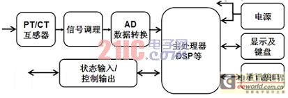

一个典型的电力二次设备系统示意如下图1所示。一次侧的电压电流信号接入二次互感器PT/CT,经过信号调理后输入ADC,采样转换后的数据由CPU/DSP进行处理,控制信号经隔离后输出,状态信号经隔离后输入。
图1:典型的电力二次设备系统示意图。
传统电网向智能电网转变,要求电力二次设备具有更强的接口能力、控制能力、保护能力、测量能力、通信能力和数据处理能力,因此CPU/DSP和ADC一般是系统设计中需要考虑的两个关键器件。
