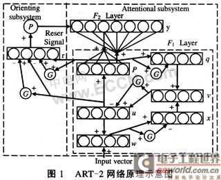

  神经网络用于信息融合的基本思想是:根据当前系统所接受到的样本相似性,确定分类标准。确定的方法主要表现在网络权值的分布上,同时可以采用神经网络学习功能来获取知识,得到不确定性推理机制。采用神经网络中的自适应谐振理论ART(Adaptive Resonance Theory)的方法。图1是可处理模拟信息的ART-2的网络示意图。
  竞争学习机制和自稳学习机制是自适应谐振理论(ART)的基础。竞争学习机制只改变与竞争得胜者有关的各个权重系数,而其他所有的权重系数皆维持不变。通过学习,不同客体的观察向量集合都找到了各自相应的获胜输出分量,因而根据获胜者的编号就能自然地对它们进行分类。
  自稳学习机制由信息反馈通道、比较机制及相应的算法构成,其工作过程描述如下:1)竞争选择运算;2)构成反馈信息通道;3)比较相似度;4)调整权重系数。

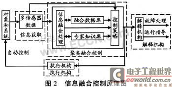

  在工业控制中,过程运行状况简称工况。在简单的系统中,某传感器的输出可大体反映工况。而在复杂的工业生产过程中,工况无法用一个或几个过程变量直接表示,某传感器的输出只是描述了工况的一个侧面。采用适当的信息融合方法,将从不同侧面描述工况的多个传感器信息融合,就有可能获得对工况的完整描述,能据此进行操作和实时干预,或系统按工况进行自动控制。图2表明了信息融合控制的原理,这个过程可分解为以下部分:
  1)传感器信息获取,包括多传感器系统、传感器信息预处理和软测量、人机接口。该部分包括硬件和有关软件,应尽可能地将反映对象运行状态和环境的信息直接或间接检测出来,包括对象的状态量,被控量以及环境信息。
  2)聚类融合控制,由一系列软件模块组成,是完成智能监测控制的核心部分。
  3)解释机构,包括硬件和有关软件,如图、文、声、光、多媒体输出设备等。对系统当前状态和聚类融合结果进行解释,并通过人机接口回答用户提出的问题。在不具有自动控制功能的智能监测系统中,例如故障诊断系统、生产操作指导系统等,解释机构完成了系统的全部输出功能:显示生产系统的当前工况、故障诊断结果、隐含故障和险情预报、生产操作的建议和指导等。
  4)执行机构,包括有关的功率放大和执行装置等硬件,根据聚类融合控制运算的结果实现自动反馈控制。

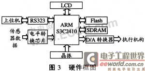

  2.2 系统硬件设计
  系统主要由 ARM920T核的处理器SamsungS3C2410,外部RAM、Flash、D/A转换芯片、LCD和RS232接口组成,S3C2410芯片内部自带一个8路10位A/D转换器,所以不用外扩A/D转换芯片,系统总体的硬件框图如图3。

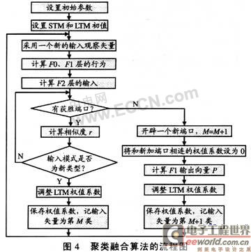

  2)聚类融合子程序算法
  聚类融合子程序是整个系统的核心,包含了信息融合中的融合数据库和专家知识库,以及在监测、控制和运算、变换过程中所需要的数据和知识。图4是聚类融合算法的流程图。

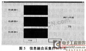

  3)界面设计
  Qt/Embedded由挪威TrollTech公司出品,是一个完整的C++应用程序开发框架,故选用Qt进行设计。Qt包含一个类库和用于跨平台开发的工具。除C++库和丰富的API之外,QT将外部输入设备抽象为输入事件,可以支持多种硬件设备,使用户不仅可以进行图形界面程序的开发,而且能够对底层硬件进行控制。图5是模拟锅炉水位、流量、压力3个传感器输入的信息融合控制界面。
