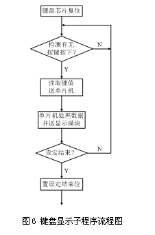

  3.5 键盘、显示
  本系统外设键盘采用了HD7279A键盘显示芯片,由于要显示系统设定温度的上、下限和实时加热的温度,因此只使用HD7279A的键盘功能,系统的显示部分采用LT12864I液晶显示模块。系统开始工作的时候,通过键盘设定加热温度,数据传递给单片机,再由单片机将数据送显示模块显示;系统工作的过程中,数字温度计DS18B20测得的实时温度值也传递给单片机,再由单片机转换数据并送显示模块显示 [6-7]。

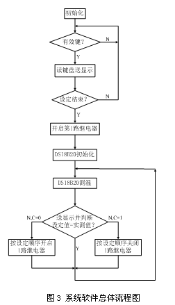

  4、系统软件设计
  系统软件总体流程图如图3所示。系统上电后,首先进行初始化,对寄存器和I/O端口进行设置。当检测到按键有效信号,读取按键数据,传递给单片机并送显示模块显示,键盘设定结束后置标志位,单片机检测到此信号后,开启第1路继电器进行加热。此时初始化数字温度计DS18B20进行温度测量,并将测得实时温度数据送单片机处理,再由显示模块显示。DS18B20每测完一次温度后,就将实测温度值与设定温度值的上限和下限进行比较,如实测温度高于设定温度的上限,转到继电器关闭处理程序,检测每一路继电器的开、关状态,按照第3路、第2路、第1路的顺序关闭继电器(每执行1次关闭1路继电器);如实测温度低于设定温度的下限,转到继电器开启处理程序,检测每一路继电器的开、关状态,按照第1路、第2路、第3路的顺序开启继电器(每执行1次开启1路继电器)。在之后的系统工作中始终循环测温~温度值比较~开启或者关闭继电器这样的流程,以达到对加热区域温度恒温控制的目的。

  键盘显示子程序流程图如图6。
