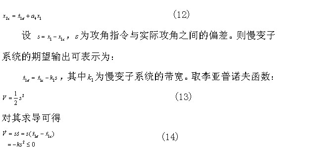

        对于慢变子系统采用传动的动态逆设计方法。根据时标分离的控制策略,慢变子系统的控制量为快变子系统的输出量,设的期望值为,根据式(9),可求出的命令值:
因此慢变子系统稳定。

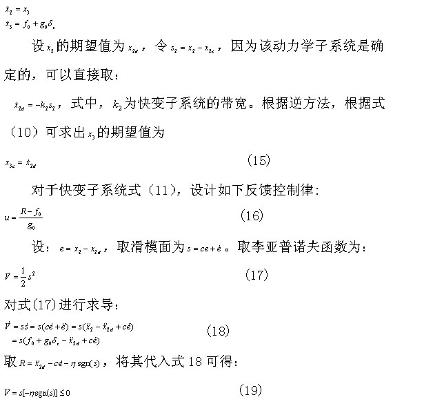

对于式7、8式组成的状态方程
从而,所设计的控制律能够保证系统的稳定性。

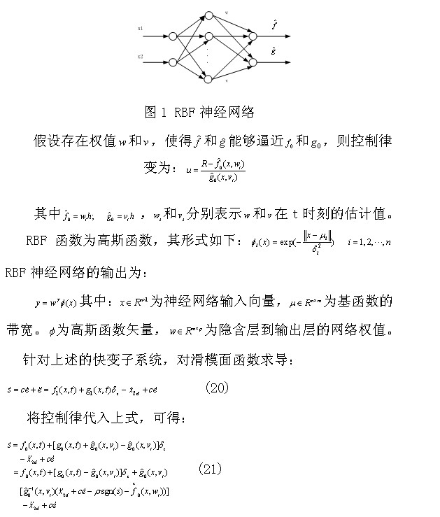

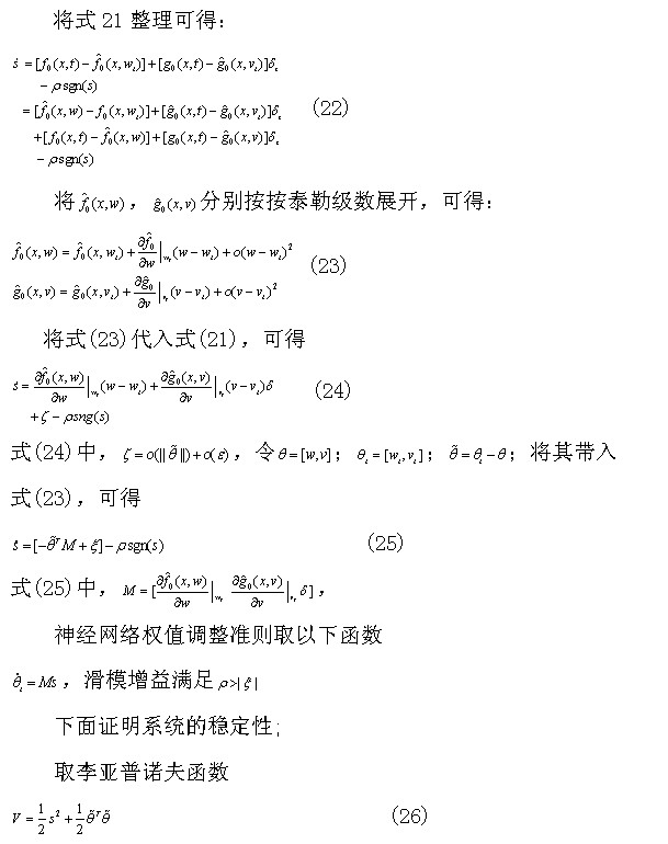

在导弹飞行控制中,由于参数变化剧烈, 和 无法准确得到。RBF[6]神经网络对非线性系统具有唯一最佳逼近的特性。所以,构造RBF神经网络,使其输出 和 来逼近 和 。RBF网络模型如图1所示:
