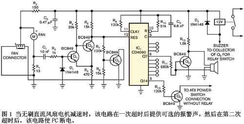

可利用图1中的电路来监视直流风扇电机的转速,并且如果电机停转就报警。该电路的一种潜在应用是监视PC中的CPU风扇速度,CPU过热可能会毁坏整个系统。PC BIOS对引导期间的CPU或机箱风扇速度的监视能力通常很有限。而且,如果启用BIOS的CPU风扇保护功能,它可能很快就会出问题:如果风扇的起动加速度减慢,则BIOS会在引导序列的开始就把PC断电,使用户无法进入BIOS设置来纠正这一情况。因此,手册经常建议用户禁用这项风扇功能。图1中的电路表明如何实施连续监视,并且在出现风扇问题时报警,并自动使系统断电。
图1当无刷直流风扇电机减速时该电路在一次超时后提供可选的报警声然后在第二次超时后该电路使PC断电
  R1上的脉冲是由风扇的无刷电机换向引起的,它起动施密特触发器Q1/Q2,后者控制晶体管开关Q3,使风扇的主板连接器的传感引脚换向;换向频率与转速成正比。可选择让触发器的输出端用两个超时周期来复位计时器;第一次超时的终结会激活报警蜂鸣器。
  第二次超时之后,晶体管Q5会借助(或不借助)继电器开关使PC断电。当该电路与主板上的电源开关连接器间距超过20 cm~30cm时,继电器开关动作会更连贯,不太容易受干扰,并且得到用户偏爱。必须把Q5的集电极或继电器的接触件与电源开关按钮并联。报警电路由Q4和三端子压电蜂鸣器组成。
