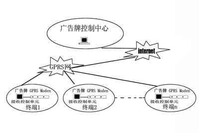

1 系统总体设计
      由图1可知,分布于各地的广告牌,现场的接收控制单元借助于GPRS网接入Internet,与控制中心之间实现远程数据传输的示意图。在图1中,各接收控制单元一方面负责对广告牌的显示内容控制,另一方面又可以作为远程终端(从站)随时通过GPRS Modem上网与控制中心(服务器)建立起用于传输数据的TCP/IP链接,控制中心可以通过此TCP/IP链接发送命令或者数据给从站以修改各个接收控制单元中的数据,实现自动的远程更新。

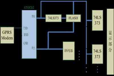

2 接收控制单元
      如图2所示,是安装于广告牌现场用于控制广告牌的接收控制单元。该单元的核心是一片ATMEL公司的AT89C52微控制器,芯片内含8Kb Flash程序存储器、一个RS232 TTL串行接口等。通过AT89C52的P0、P2口扩展一片64Kb的FLASH存储器用于存储控制数据,其中低8Kb地址区与片内8Kb程序存储区重叠不能占用,实际可用56Kb。通过地址译码器译码选通74LS273 8位锁存器,可扩展若干静态输出口。CPU根据将数据分别送给对应的地址口,通过74LS273锁存并驱动显示部分进行广告内容的显示。

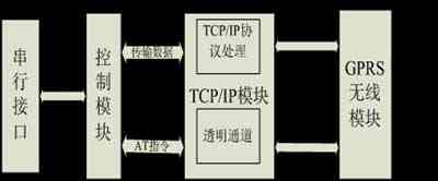

3 GPRS网络接口
      GPRS Modem的结构如图3所示。其内部结构包括:GPRS无线模块和内嵌TCP/IP模块和控制模块。其中控制模块的作用是通过AT命令初始化GPRS无线模块,使之接入GPRS网并获得动态IP地址,并与控制中心的服务器建立连接,并通过三线制的RS232 TTL接口与控制系统的串口相连,通过TCP/IP模块实现接收控制单元和网络数据的收发。接收控制单元对GPRS Modem的访问分两种模式,在传送AT指令时,模块进入透明模式,可以直接访问无线模块;在非透明模式下,接收控制单元从串口进入TCP/IP模块后,先打成TCP/IP包发送给无线模块,GPRS无线模块将其封装成分组数据包后传送到GPRS网,再经Internet发送到中心服务器。
图3 GPRS Modem结构
      控制中心接入Internet通过GPRS网络传送到广告牌现场的接收控制单元终端的数据,由GPRS Modem接收和解包以后通过RS232串行口送给单片机,经解析后,将新获取的数据覆盖到Flash中,从而达到内容更新的效果。

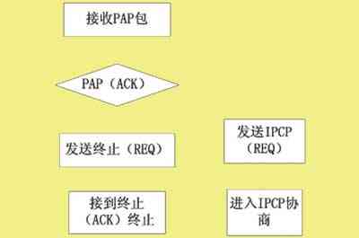

图4 PAP协商流程
      系统主流程图如图4所示,GPRS模块在完成系统初始化以后,主动和SERVER进行首次的资料交换。GPRS模块用PPP的方式接入到Internet,因此先要完成PPP连接。PPP连接包括:LCP协商、PAP协商、IPCP协商,由于篇幅限制本文仅列出PAP协商流程图即如图4所示。
