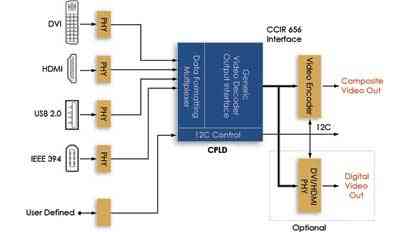

      图1给出的PLD应用框图将数字视频源连接到视频播放。一个典型的高I/O引脚密度的PLD可容纳来自PHY芯片的并行视频数据。
图1  PLD可将数字视频源连接至视频播放
      从USB和IEEE 1394等接口输入的不同数据总线首先要进入通用I/O引脚。第二步是将并行的视频数据转入类属视频总线,从而允许复用或选通以播放。I2C的参考设计用于控制PLD和板上ASSP的配置。
      图2给出了整个系统的框图,包括视频PHY芯片到PLD的连接。PLD的输出产生了CCIR 656视频格式数据,经总线进入现有的视频编码器。采用I2C参考设计可完成对全部PLD和标准芯片的控制。
图2  视频PHY芯片经PLD生成CCIR 656格式的视频信号
