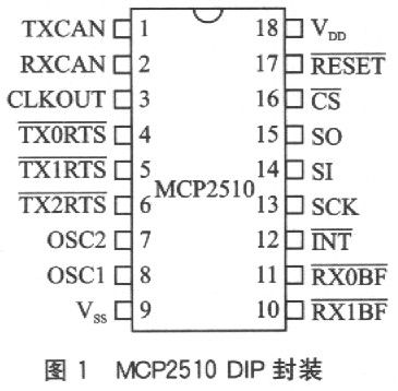

  MCP2510是一种带有SPI接口的CAN控制器,DIP封装如图l所示。它支持CAN技术规范V2.OA/B。能够发送或接收标准的和扩展的信息帧,同时具有接收滤波和信息管理的功能。MCP2510通过SI接口与MCU进行数据传输,最高数据传输速率可达5Mbps,MCU可通过MCP2510与CAN总线上的其他MCU单元通信。MCP25lO内含3个发送缓冲器和2个接收缓冲器,同时还具有灵活的中断管理能力,这些特点使得MCU对CAN总线的操作变得非常简便。
DIP封装

  MCP25lO有PDIP、SOIC和TSSOP三种封装形式。图2是MCP2510的内部结构框图。CAN协议机负责与CAN总线的接口,SPI接口逻辑用于实现同MCU的通信,而寄存、缓冲器组与控制逻辑则用来完成各种方式的设定和操作控制。现结合其工作过程将各部分的功能、原理作一介绍。
