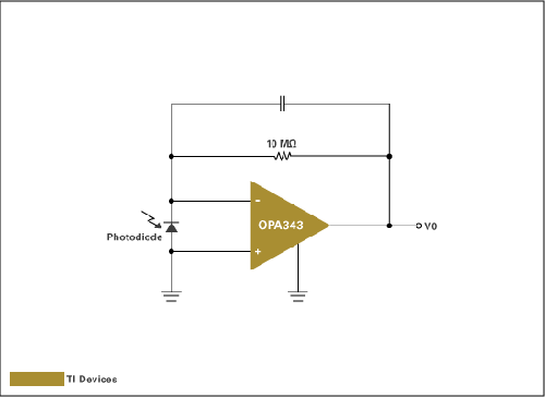

  如上所示的反馈电阻放大器是最常见的电路生物电互阻抗电路。在反向配置中使用放大器,发光二极管的光照产生达到放大器相加点的小电流,并穿过反馈电阻。假设反馈电阻的值很大,此电路对光强度的改变极其敏感。在此示例配置中,只有 0.001W 的输入光信号将产生满摆幅输出。

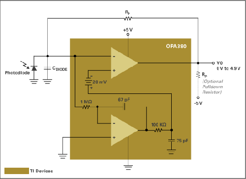

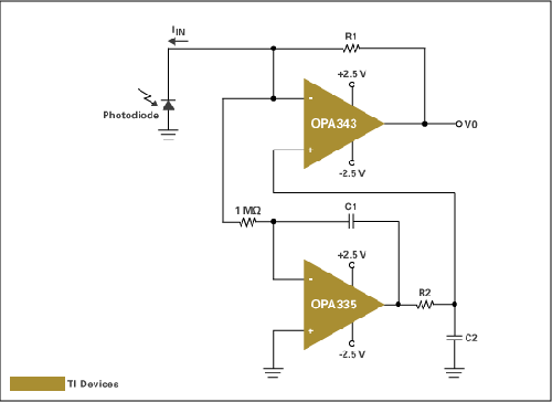

  根据设计要求,这对获得到达或低于地面的输出摆幅很有用。下一列中显示的自动置零跨阻放大器配置将允许摆幅到达地面(图 A)和非常接近地面(图 B)。连接到 +5V 的下拉电阻将允许输出摆幅稍微低于地面,以将错误降至最低。
  答案 双电源
  B.单电源
  TI 的新 OPA380 主要是高速 OPA355 和自动清零 OPA335 放大器的单片集成电路组合,可提供 85MHz 增益带宽产品(超过 1MHz 互阻抗带宽)和非常高的精密度(25V 最大偏移和 0.1V/C 最大漂移)。

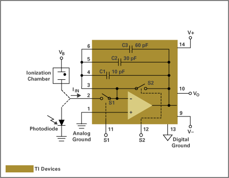

  根据设计要求,交换式集成器是一流的解决方案。TI 的 IVC102 等交换式集成器没有反馈电阻的热噪声,也没有跨阻放大器中常发现的大型反馈电阻的稳定性问题。使用一个发光二极管和两个 IVC102 交换式集成器将消除暗流和环境光错误,因为减去了对于二者均常见的错误。此外,IVC102 还允许在整数倍 AC 线路频率下同步采样,从而提供极高的噪声抑制。
