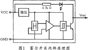

  当一块通有电流的金属或半导体薄片垂直地放在磁场中时,薄片的两端就会产生电位差,这种现象就称为霍尔效应。两端具有的电位差值称为霍尔电势U,其表达式为:
  U=KIB/d   (1)
  式中,K为霍尔系数,I为薄片中通过的电流,B为外加磁场(洛伦慈力Lorrentz)的磁感应强度,d是薄片的厚度。由此可见,霍尔效应的灵敏度高低与外加磁场的磁感应强度成正比。
  霍尔开关属于有源磁电转换器件,它是在霍尔效应原理的基础上,利用集成封装和组装工艺制作而成,可方便的把磁输入信号转换成实际应用中的电信号,同时,又可满足工业场合实际应用中易操作和可靠性的要求。
  霍尔开关具有无触点、低功耗、长使用寿命、响应频率高等特点,其内部用环氧树脂封灌成一体化,所以能在各类恶劣环境下可靠应用于接近开关、压力开关、里程表等方面,是一种新型的电器配件。其内部原理图如图1所示。

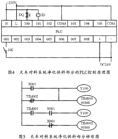

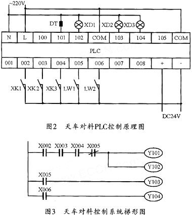

  本设计选用的双输80020C型霍尔开关的电压为直流5~24 V,检测距离为8~12 mm。图2所示是该天车自动对料系统的PIC控制原理图。本设计采用霍尔开关作为天车对料系统与净化供料系统的联系纽带。图3所示是该天车对位部分的控制系统梯形图,当大车两端限位XK1、XK2和小车限位XK3对好位后,电磁铁DT得电,对应的净化供料部分的霍尔开关HK常开点闭合,从而使中间继电器JD吸合。XD1、XD2、XD3指示灯分别对应天车对好位、高料位、低料位指示灯。
  当天车对好位并通过电磁铁和霍尔开关给净化供料控制系统信号后,系统会给天车对料净化供料部分的PLC一个输出信号。该系统中的PLC控制和净化供料部分梯形图分别如图4和5所示,系统运行时,首先防尘罩电磁阀DQ得电降下,待延时30 s后,中间继电器JD吸合,风机电动机接触器KM得电并使供料风机启动以开始供料。而当天车料仓高料位到达时,电磁铁断电失磁,霍尔开关断开,中间继电器JD失电,风机停机,供料停止。与此同时。PLC延时给防尘罩通电30s,待溜槽中的余料全部流进天车料仓时,防尘罩升起。然后将天车移走,对料过程结束。
