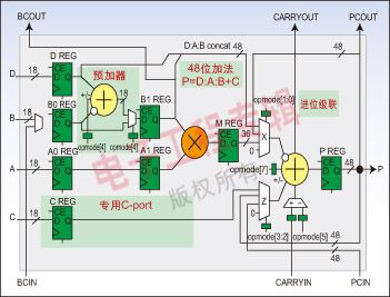

  图1:DSP48A Slice具有针对滤波器优化的集成预加器,为Spartan-3A DSP器件提供了非凡的存储器容量和DSP性能。
  通常而言,Spartan-3A DSP是赛灵思低成本、低功率产品中拥有最多存储器和DSP处理能力的器件,相对于竞争FPGA产品,Spartan-3A DSP 3400A具有25%的功耗效率优势,其最低成本的器件在250Mhz频率下的DSP性能也高达4.06GMAC/mW,因此更适合便携式医疗成像应用;而Virtex-DSP则适用于有严格DSP处理需求的高端3D医疗成像的波束生成器上。
