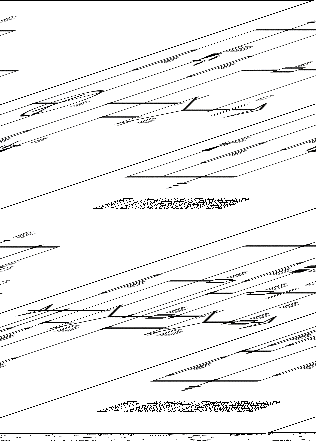

  电路组成:红外发射电路、红外接收电路、放大电路、整形调制电路、解调电路、触摸感应延时电路、过流保护电路及输出电路。
  1、红外发射及接收电路(见图1)。
  为了使发光二极管的亮度始终保持一定,由LED1、N1、R0、ZD1和R1构成恒流源红外发射电路,IC2B,PH,R2~R4构成红外接收电路,信号通过C1耦合输出。当PH接受到的红外光能不变时,IC2B的7脚输出电平不变,则C1无耦合信号输出。当由于丝线的摆动而不断重复地切割红外光束使PH所接收到的光能改变时,C1耦合输出相同频率的脉动信号。
  2、前级放大及整形调制电路(见图2)
  由R5~R9及IC2A组成前级放大电路,由R5、R6输入偏置静态工作点,对C1耦合过来的微弱尖脉冲信号进行放大,其增益的大小取决于R8和R9的比值。整形调制电路由R11~R13、C3及IC2D组成,将前级尖脉冲信号整形调制为等幅方波脉冲信号。
  3、解调电路(见图3)
  由D1、R15~R18、C6及IC2C组成,由R18引入正反馈。当前级信号频率低于一定值F1时,IC2C的8脚输出低电平;当前级信号频率高于一定值F2时,IC2C的8脚输出高电平。临界过渡区频率范围FW=F2-F1,适当的FW可以有效防止检测信号临界过渡区的输出振荡,使得检测动作可靠。
  4、触摸感应延时电路、过流保护电路及输出电路(见图4)
  IC1D、C8、R24及D4构成触摸延时控制。当断丝或引丝状态时,由于脉冲信号F小于F1值,图四的信号输入端为低电平,探丝器输出信号;当触摸延时感应端时,IC1D的14脚输出高电平,对C8进行快速充电,输出截止。延时时间由C8及R24决定。通过这个触摸延时,可以进行伸头引丝操作。过流保护电路由IC1C及R27组成,R27可以限制峰值电流,同时将过流信号反馈至IC1A的10脚,使输出快速截止。D5起续流作用,可以防止感性负载通断时损坏电路。
