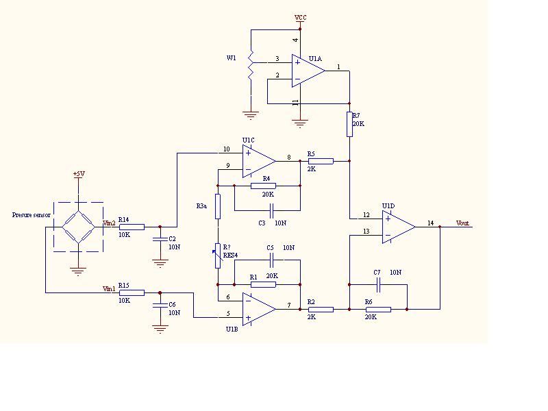

  压力传感器ADC之间运算放大器的应用.
  我们当采集模拟量时,一般的过程是:
  传感器-----> 信号调理------>ADC-----> MCU/ARM.
  信号调理部份在这一环节中起着至关重要的作用,它必须承担电流,电压转换,信号滤波,抑制噪声信号以利于后续控制器进行AD转换和控制,同时必须具有低温漂,低电压偏移,且线性转换.
  在工业压力测量,温度测量等场合,我们经常面对这些设计,而如何设计出一个性能优良的信号调理电路,是我们电子工程师常常思考的一个问题.
