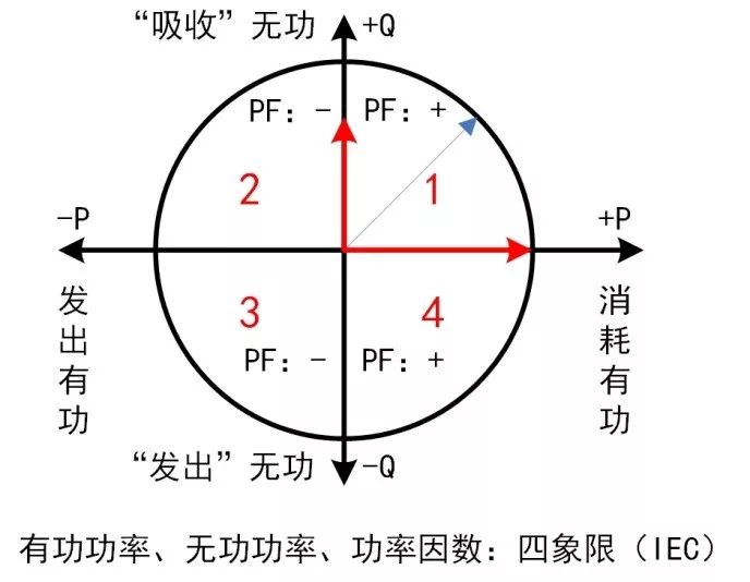

参考IEC60375标准,功率因数PF=P/S,正负号由有功功率的方向决定。有功功率P和功率因数PF处于四象限运行,指示了测评点的发电/用电特性。当被测负载是发电的,按照IEC标准,位于第二、第三象限时,此时功率因数PF为负值。
https://mmbiz.qpic.cn/mmbiz_jpg/1icDErpg0aYt9t753LS20HW23gUTylYc8oldibsOo7eRXHreKAqfibFcWlEtI9P0QUA9K5w3wiaoFdwNWCFlEB6iadw/640?wx_fmt=jpeg
图1 IEC四象限

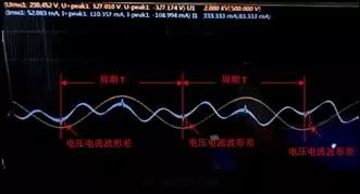

电压U、电流I基波频率不相关时,长期累计平均功率P趋于0,短期内受不同更新周期计算起点影响,累积平均功率不能抵消,不同计算起点累计的正负会有所不同,P会出现正负跳动。PF正负跟随P,此时PF也会出现正负跳变。U、I波形图举例下图。
https://mmbiz.qpic.cn/mmbiz_jpg/1icDErpg0aYt9t753LS20HW23gUTylYc8UzibAEMC4IUA0PBgduQ4qFkIqSvjUThCATicOU5DgohEyE32l7cx9r2g/640?wx_fmt=jpeg
图3 U和I波形举例

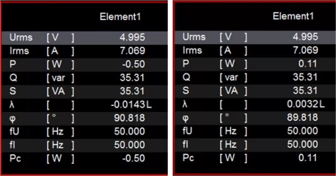

负载接近纯感性或者纯容性,由于仪器本身精度或者外界噪声会引起U、I相位角在90°附近变化,从而出现P正负跳变。PF正负跟随P,此时PF也会出现正负跳变。
https://mmbiz.qpic.cn/mmbiz_jpg/1icDErpg0aYt9t753LS20HW23gUTylYc8IiabCG3awMtQdKWQiaAed19g9fG0jUdnG2QkZNkQHBQmQPSP4FTPgnnw/640?wx_fmt=jpeg
图4 正负跳变

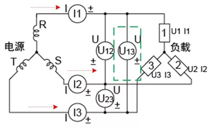

 接线方式选择3P3W(3V3A)时,某些相是负值
https://mmbiz.qpic.cn/mmbiz_jpg/1icDErpg0aYt9t753LS20HW23gUTylYc8y3fWXMgA29xRxYzywpcaHp3fo0ELtJVtbzdRMl2dd8gjnYXKyw2tiaA/640?wx_fmt=jpeg
图5 3V3A接线示意图
本文以Y型负载为例(针对测量仪器,负载看作一个整体,不论是△或星型都是三根线进去,总功率也是P=P1+P2),如图5 3V3A接线方式,测试的是线电压和相电流,所以每个输入单元的电压和电流的相位角与实际负载的相位角不同。
R相电流I1和R-T电压U13接到一个功率测量单元,计算的功率记为P1=I1•U13;
S相电流I2和S-T电压U23接到一个功率测量单元,功率记为P2=I2•U23;
T相电流I3和R-S电压U12接到一个功率测量单元,计算的功率记为P3=I3•U12。

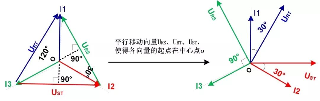

结合图7,在三相平衡系统中,电压为基准,电流超前电压为正(+),电流滞后电压为负(-)。
当阻性平衡负载时,U13(URT)和I1(IR)的夹角+30°,此时P1>0;U23(UST)和I2(IS)的夹角-30°,此时P2>0;U12(URS)和I3(IT)的夹角+90°,P3=0。
感性平衡负载时,相比阻性电压超前电流,电压将逆时针旋转一定角度α,P3>0,当α大于60°时加上纯阻性时UST超前I2的 30°夹角,共大于90°,则P2<0。
容性平衡负载时,相比阻性电压落后电流,电压将顺时针旋转一定角度α,P3<0,当α大于60°时加上纯阻性时URT落后I1的 30°夹角,共大于90°,则P1<0。

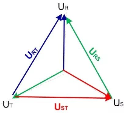

https://mmbiz.qpic.cn/mmbiz_jpg/1icDErpg0aYt9t753LS20HW23gUTylYc8kYdCMPWYAL19ZUVbn1fm8vMNXicU4Rr4vzC59WLurkqiaHL4iajafJY9g/640?wx_fmt=jpeg
图6 三个线电压向量由来
