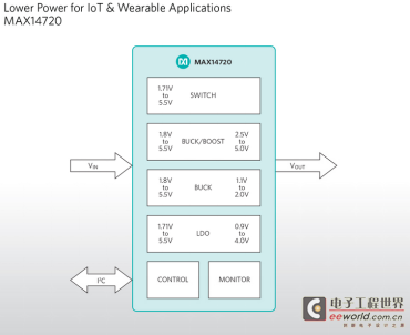

Maxim Integrated Products推出MAX14720电源管理芯片(PMIC),帮助可穿戴医疗/保健和物联网(IoT)应用设计人员优化功耗指标、延长电池使用寿命。
原理图:
延长电池使用寿命、实现低功耗设计是可穿戴和IoT产品工程师所面临的共同挑战。MAX14720 PMIC主要面向对尺寸和能效要求严格的非充电电池(纽扣电池、碱性电池)供电应用。此外,电池保鲜功能在主电源首次上电之前,断开电路与电池的连接,可有效延长存放时间。通过集成五大分立功能电路(电源开关、线性稳压器、降压调节器、buck-boost调节器和监测器),MAX14720大大缩减了材料清单(BOM),可实现超小尺寸设计。
据Gartner报告:“2020年的保健/健康可穿戴电子设备出货量预计达到1.9亿台,这将产生144亿美元的销售额1。”Gartner研究总监Angela McIntyre和资深分析师Michele Reitz表示:“可穿戴设备的系统设计将保持一贯简单明了的风格,采用基于微控制器单元(MCU)的处理电路、蓝牙和Wi-Fi通信、加速度计和陀螺仪传感器芯片、显示驱动器、光电元件、USB充电接口、小型NOR存储器以及在众多可穿戴设计中起关键作用的电源调节芯片。2”
主要优势
低功耗:与绝大多数电池PMIC采用3V供电不同,MAX14720采用单节原电池供电,电压可低至1.8V。
延长电池使用寿命:低静态电流IP对于可穿戴应用至关重要,可显著延长系统工作时间。
更长的产品存放时间:电池保鲜功能有效延长存放时间,实现全密封库存。
灵活的工作和系统诊断功能:按钮输入检测、上电排序和电压监测等提高产品附加值,进一步降低BOM成本和空间。
