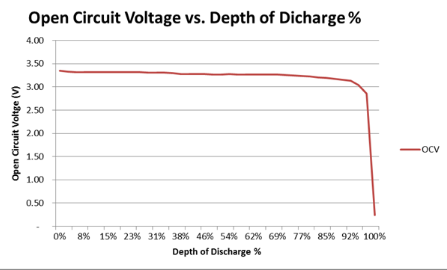

    续航里程是另外一个了解电池剩余电荷的方法,这一参数被称为电荷状态 (SoC)。有手机的人都知道,电池的容量会随着时间的推移而逐渐下降。一个电池在一个指定时间点上能够保存的最大电荷量被称为健康状态 (SoH)。计算SoH和SoC的方法有很多(请查看TI Impedance Track™ 技术),而这些方法都会计算电池电压、电池温度和电池组电流。
    某些锂离子化学电池,比如说磷酸锂铁电池,SoC相对于电池电压的曲线非常平缓。电池电压中的一个小误差就有可能导致SoC估算中的巨大误差。
    一个LiFEPO4电池的SoC曲线
    监视需要测量电压、电流和温度。诸如bq76PL455A-Q1的监视IC,对于大约4.5V的电池电压,它在0°C至65°C温度范围内的准确度值为2mV,在-40°C至105°C温度范围内的准确度值为4mV,通常情况下,电池电压精度在很大程度上取决于输入电压。请注意,我在这里讨论的是真正的准确度:这个准确度包括所有由回流焊和前几个热循环所导致的偏移。有时候,数据表技术规格会与你在电路板上看到的值大不相同。加速也与SoC密切相关,由于电池电压下降,所以电池能够产生的最大功率也下降了。任一SoC上的过多电流,特别是在处于低SoC时,都会加速电池的老化。
