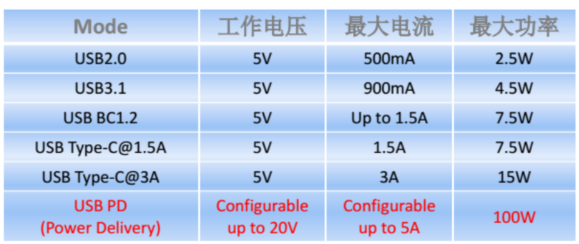

USB Power标准的演变
          USB功率演进变化
王长峰表示,随着终端市场的需求变化,USB协会一直在推进USB Power标准的转变,从最初的USB 2.0,最大输出功率2.5W,以满足MP3、MP4或功能机的应用。而随着终端设备的耗电量越来越大,USB标准一直在提升输出功率,以满足充电需求。
USB PD是革命性的一次突破,一下子将功率大幅提高数倍,以满足未来几年的产品需求。USB PD的推出旨在统一目前智能手机快充标准乱象,目前各家终端厂商都有自己的快充方案,不同的充电头不同的线材无法兼容,给用户带来极大不便。
“这种乱象很快就会被终结。”王长峰解释道,“最新的USB PD协议统一了标准,禁止将电压私自上升到9-20V,因此某些快充协议无法满足。”
