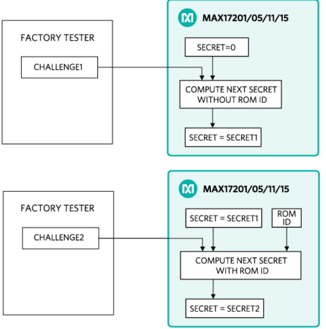

Maxim的MAX17201、MAX17205、MAX17211和MAX17215 ModelGauge™ m5电量计IC完全满足这些安全认证标准。这些符合FIPS 180-4标准的IC具有SHA-256安全认证,拥有160位密钥,在工厂采用多步骤密钥生成方法为每块电池生成唯一的密钥,如图1所示。首先,使用安全散列算法生成Secret1,然后利用相同的散列算法以及芯片的唯一ROM_ID生成Secret2。Secret1被覆盖,而Secret2储存在IC中,且每片IC均不同。电池组制造商无需知道Secret1或Secret2,最大程度降低密钥被泄漏的风险,并且使用的两个独立质询在工厂是安全的。

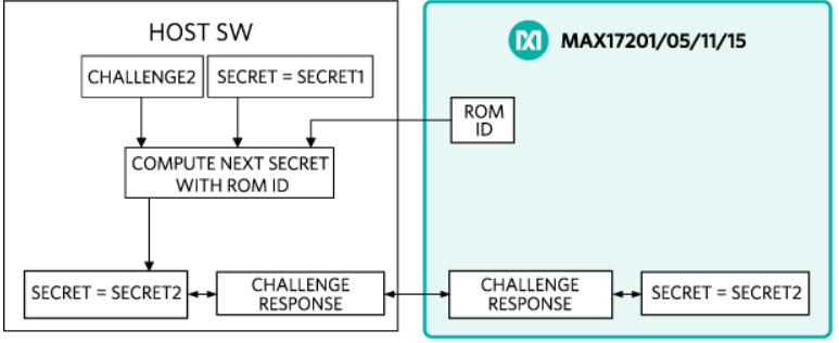

图2所示为主机软件中对电池进行安全认证的过程。主机软件使用Challenge2、Secret1和ROM_ID生成Secret2。然后主机软件执行质询-应答方法进行安全认证,检验电量计是否知道Secret2。主机软件必须保证Challenge2和Secret1的安全存储。
