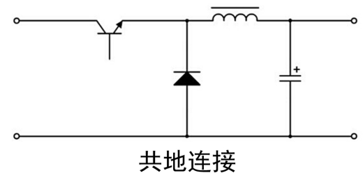

非隔离电源:输入和输出之间有直接的电流回路,例如,输入和输出之间是共地的。以隔离的反激电路和非隔离的BUCK电路为例,如图2所示。
图2  非隔离电源

2、非隔离电源:
电路板内的IC或部分电路供电,从性价比和体积出发,优先选用非隔离的方案;如MPS的MP150/157/MP174系列buck型非隔离AC-DC,适合于1~5W应用
