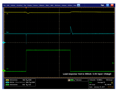

a)由于有限的控制回路速度,负载电流的快速变化会导致输出电压的变化。有时内部调节回路无法对电流的快速变化(由于时间延迟)作出反应,就会导致通常约为几十毫伏(mV)的下冲/过冲。

在现实世界中,必须综合考量所有这些影响及其作用,以实现输出电压的稳定和精确。因此,有必要仔细考量上述的情况可能关乎一个特定应用。例如对于需要最佳图像质量的摄像机应用,LDO对负载电流变化的动态响应就是最为重要的。当噪声值低于100 uVrms且PSRR值为常规水平(高于50 dB)时,对图像质量的影响就微不足道。
