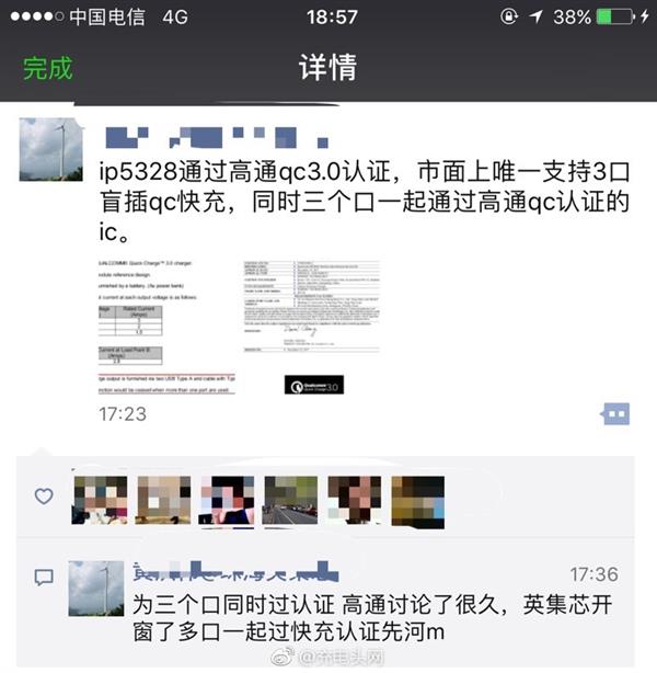

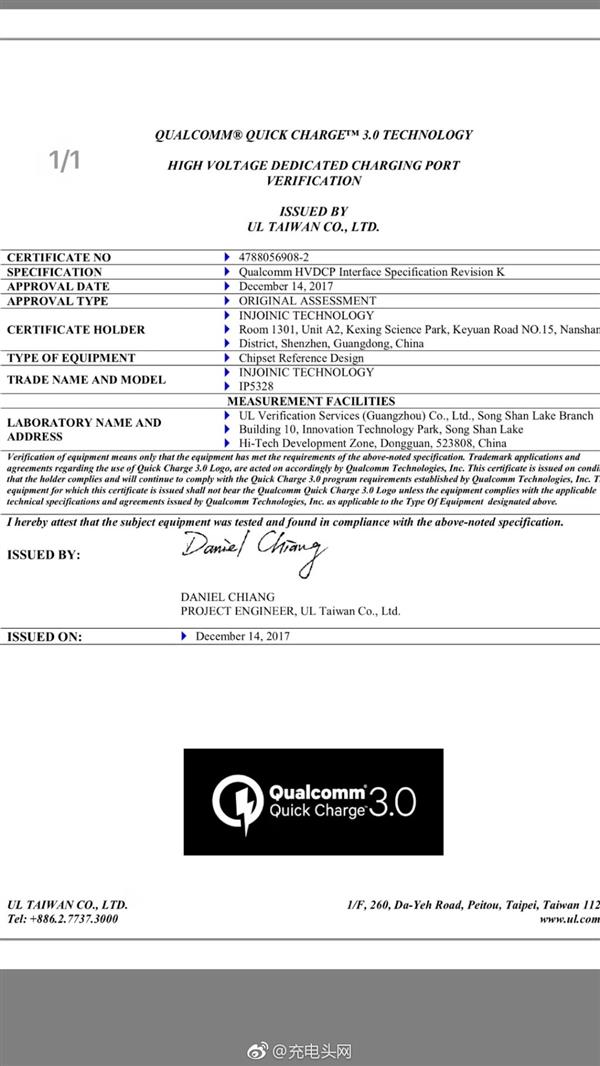

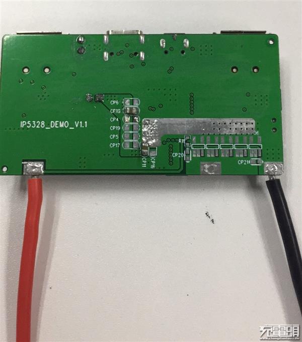

今日,国内知名电源芯片企业英集芯公司CEO通过朋友圈透露:IP5328通过高通QC3.0认证,市面上唯一支持3口盲插QC快充,同时三个口一起通过高通QC认证的IC。他还分享了这颗芯片背后的故事:为三个口同时过认证,高通讨论了很久,英集芯开创了多口一起过快充认证先河。

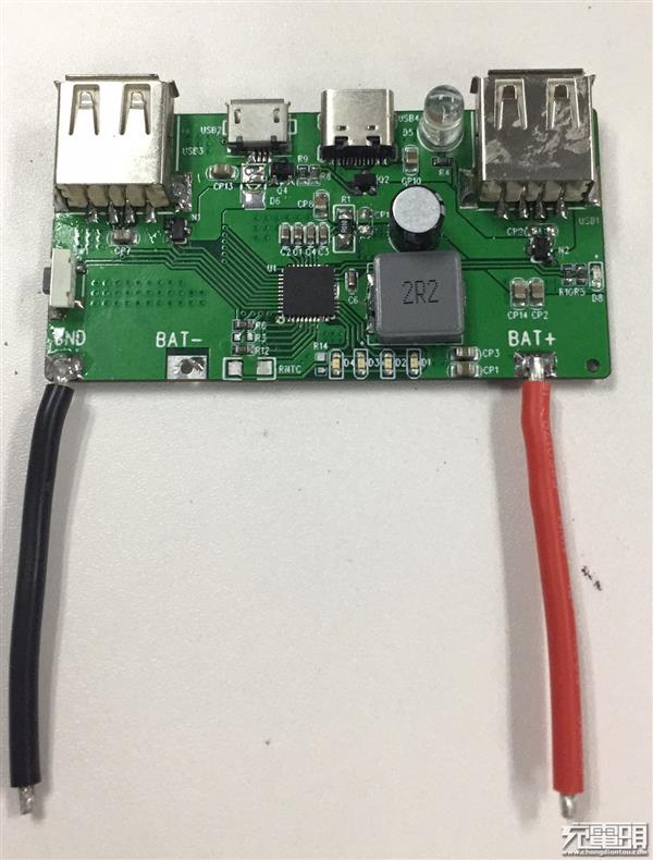

英集芯IP5328是英集芯科技在发布了广受好评的IP5318以后,推出的更加强大全新升级版,是首款单芯片集成9大快充全协议的产品。

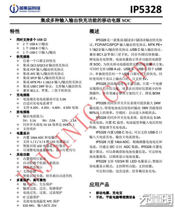

IP5328是一款集成 QC2.0 / QC3.0 输出快充协议、FCP/AFC/SFCP 输入输出快充协议、MTK PE+1.1&2.0 输入/输出快充协议、USB C 输入输出协议、兼容 BC1.2/苹果/三星手机、同步升/降压转换器、锂电池充电管理、电池电量指示等多功能的电源管理 SOC,为快充移动电源提供完整的电源解决方案。

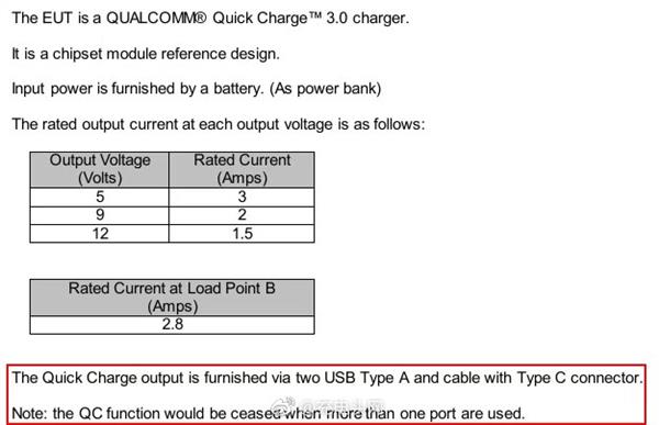

可同时支持 USB A x2,USB B,USB C 四个 USB口,单独使用任何一个 USB 口都可以支持快充,同时使用两个及以上输出口时,只支持 5V。
英集芯IP5328 的高集成度与丰富功能,只需一个电感实现降压与升压功能,使其在应用时仅需极少的外围器件,并有效减小整体方案的尺寸,降低 BOM成本。
IP5328 内置 USB C 协议,可以支持 USB C 口输入大电流充电、输出大电流放电。IP5328 内置 14bit ADC,精确测量电池电压和电流,可通过 I2C 访问 ADC 数据。IP5328 内置电量计算法,可以准确获取电池电量信息。可定制电池电量曲线,以精准显示电池电量。

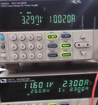

IP5328内置功率MOS,同步开关升压系统可提供最大26W输出,超高效率业内领先,即使电池电压较低时输出18W仍能保持90%以上的效率。
空载时,自动进入休眠状态。IP5328 的同步开关充电系统,提供高达 5.0A充电电流。内置 IC 温度、电池温度和输入电压控制环路,智能调节充电电流。
IP5328 支持 1/2/3/4 颗 LED 电量显示,智能识别电量显示模式;支持照明功能;支持按键;边充边放需要定制。针对客户个性化定制需求,英集芯原厂还提供有I2C 接口,可灵活定制屏显、数码管等功能。
大家最为关心的高通QC4+快充技术,充电头网在咨询英集芯工程师后得知,IP5328未来有望升级支持QC4+。
英集芯IP5328可用于移动电源、充电宝、手机、平板电脑等便携设备。目前该芯片已经批量出货,有需要的客户可以跟英集芯原厂代理取得联系。
