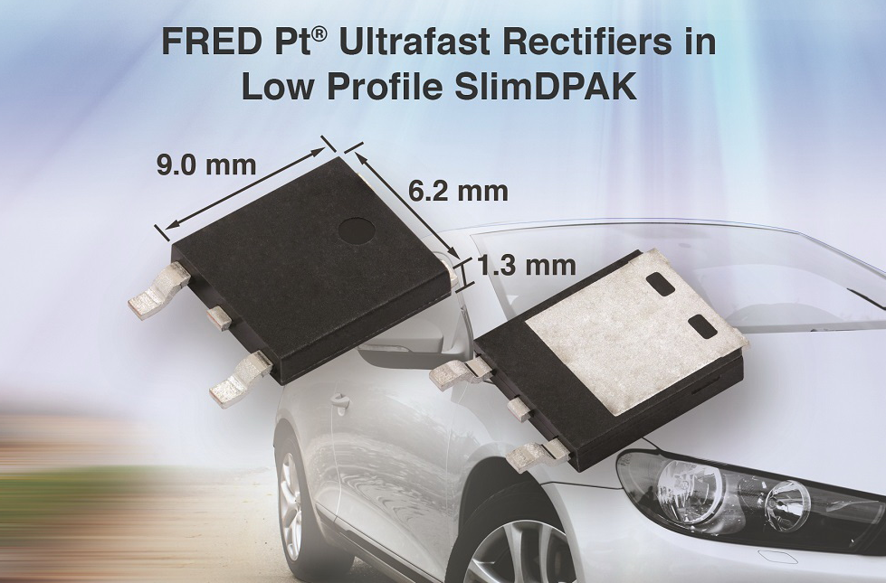

日前,Vishay Intertechnology, Inc.(NYSE 股市代号:VSH)宣布,推出13款200V到600VFRED Pt®超快恢复整流器。均采用eSMP系列SlimDPAK(TO-252AE)封装。每种产品都有汽车级和商用/工业级版本。Vishay Semiconductors整流器比传统DPAK(TO-252AA)封装的器件高度更薄,热性能更好,具有更高功率密度和更高效率,可用于汽车和通信应用。
今天发布的器件高度只有1.3mm,200V整流器的正向电流高达10A,600V整流器为15A。器件的占位与DPAK封装相同,高度薄43%,使最终产品更加轻薄,同时其散热面积大14%,使热阻更低。另外,新的15A整流器可以替换D2PAK(TO-263AB)封装的器件。
产品选择指南的链接:http://www.vishay.com/diodes/rectifiers/ultrafast-recovery/slimdpak/slimdpak/。
整流器采用FRED Pt技术,实现了14ns的超快恢复时间和超小反向恢复电荷,在-55℃~+175℃的整个工作温度范围内都能实现软恢复功能。器件在4A下的正向压降只有0.71V,有效减少功率损耗,提高效率。整流器通过AEC-Q101认证,达到汽车级标准,典型应用包括汽车引擎控制单元(ECU)、防抱死刹车系统(ABS),HID和LED照明中的DC/DC转换器,同时商用/工业版本的产品适合通信电源。
新整流器的潮湿敏感度等级达到J-STD-020标准的1级,LF最高峰值为+260℃。器件符合RoHS,无卤素,非常适合自动贴装,在汽车系统中能进行自动光学检测(AOI)。
新的超快恢复整流器现可提供样品,并在2017年9月实现量产,大宗订货的供货周期为八周到十周。
