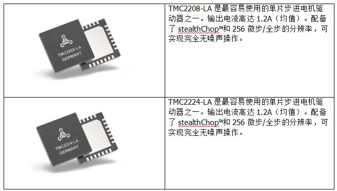

全球领先的步进电机及运动控制供应商TRINAMIC Motion Control GmbH & Co. KG,宣布推出最新系列高性能步进电机驱动器IC。TMC2208-LA和TMC2224-LA内含集成的MOSFET和优化的功率控制器,可实现最高均值1.2A、无噪音、正弦波的相电流控制。这两个组件的设计皆以易于应用为目的。
 “现今的开发工程师都面临愈来愈大的压力,产品开发周期要缩短,同时新产品推向市场要更快速”Trinamic的创始人兼首席执行官Michael Randt表示,“为此,我们特意开发了这一新系列的驱动器,帮助他们缩短开发时间,简化开发过程。”
得利于灵活的microPlyer插值单元,组件可提供高达256微步/步的分辨率,即使是在脉冲速率有限的系统中仍可完美地实现正弦控制。两年前推出的Trinamic stealthChop技术得到了进一步的发展,可消除低速运行下的电机噪声,使精确控制步进电机成为可能,可应用于如办公楼和住宅区等需要绝对静音环境的方案。
由于stealthChop技术在3D打印中被广泛应用,因此这些组件的设计也与现有3D打印机电子设备兼容,省去了重新设计所产生的昂贵费用。
两个组件都具有步进/方向输入,可完全自主操作。配置通过数字输入实现。
这些组件将在2017年第一季度推出,QFN28(5x5)封装,每千片订货的单价为1.22美元。为加快设计过程,Trinamic可提供完整的由终端到终端的评估套件。开发板是开源硬件,可以自由用作参考设计。如欲咨询可联系授权代理商世健公司。
