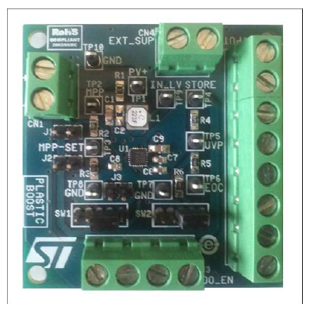

STEVAL-ISV019V1(图4)评估板让用户能够使用SPV1050的全部功能,快速建立一个评估平台,在一个实体设备上测试这款器件的性能。评估板包括正常运行所需全部无源器件,提供多个芯片电压监视测量点,实现了升压配置,让应用设计人员能够快速发现最佳的系统配置,优化SPV1050的工作点和能效,板载连接能量回收电源和电池的接口。该评估板是一个典型的采集太阳能并转换成电能(0.5 V ≤VMPP ≤ 2.5 V, 30 μA ≤ IMPP ≤ 20 mA)充入电池(3.7 V欠压保护阈压(UVP)和4.2 VEOC阈压)的用例。只略加改动应用组件,设计人员即可将任何类型输入电源(PV, TEG, USB等)与电池匹配,详情参见应用笔记AN4394。
图4:STEVAL-ISV019V1
