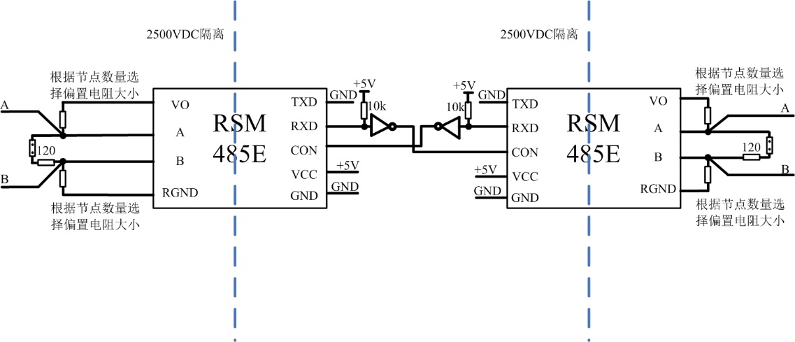

一、简易隔离RS485中继器
RS485的应用中,有时需对信号进行增强,或不同的RS485网络之间进行电气隔离,输入和输出都是RS485信号,此时需用到RS485的中继器。而基于RSM485系列,可快速搭建简易的隔离型RS485中继器,如图2 和图3所示。
图 2 简易隔离RS485中继器方案一
图 3 简易隔离RS485中继器方案二
方案一用的是内部支持自收发的RSM485PHT系列,UART端交叉连接即可。方案二用的是常规带收发控制引脚的隔离485,需多用非门电路对收发进行控制。
