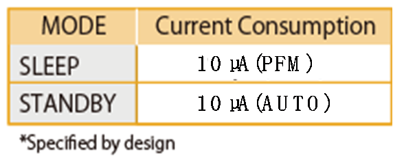

通过与i.MX 7Solo/7Dual处理器的Power-rail所相适应的电源电路,不仅休眠时的功耗更低,待机时的电流也成功低至10μA。
另外,通过根据负载电流平稳转换PFM(Pulse Frequency Modulation)模式和PWM(Pulse Width Modulation)模式的Seamless Switching Mode Control  (SSMC)功能,在所有负载范围稳定实现82%以上的高效率,是电池驱动应用的最佳电源系统。
