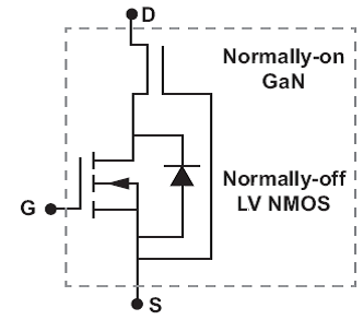

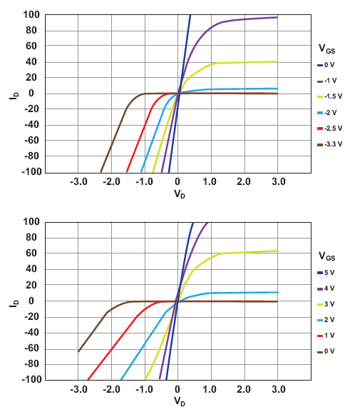

D-mode和E-mode GaN FET的输出特性如图4中所示 [13]。很明显,D-mode器件使用起来不太方便,其原因在于,将一个功率级连接至DC输入之前,必须在功率器件上施加一个负偏置电压。相反地,E-mode GaN FET,正如MOSFET,通常情况下是关闭的,并且对于应用来说更加友好。然而,常开型GaN器件更加易于生产,并且性能要好很多 [20]。对于一个指定区域或导通电阻,D-mode GaN FET的栅极电荷和输出电容比E-mode GaN FET的少一半。而这在开关电力转换器应用中具有重大优势。对于高压GaN器件来说,大多数供应商正在使用图5中所示的,具有共源共栅LV NMOSFET结构的D-mode GaN。LV NMOS是一种具有低Rds-on和快速反向恢复体二极管的20V-30V硅材料N沟道MOSFET。当把一个正电压施加到GaN共源共栅FET的漏极与源极之间时,内部MOSFET的Vds在FET关闭时开始上升,进而在GaN器件的栅极和源极上形成一个负电压,从而使GaN器件关闭。通常情况下,MOSFET的Vds将保持几伏特的电压,这个电压足够使GaN器件保持在关闭状态。当施加栅极电压时,MOSFET被接通,这使得MOSFET的栅极与源极短接,随后,GaN器件被接通。在FET模式下,一个GaN共源共栅FET与具有扩展GaN电压额定值和附加GaN电阻的集成MOSFET的工作方式十分相似。然而,GaN器件决定了输出电容值,而这个值远远小于与之相对应的MOSFET的Coss。GaN器件本身没有体二极管,但是,当反向电流被施加到GaN共源共栅FET上时,MOSFET的体二极管首先导电,而这样实际上就把体二极管的Vf施加到GaN器件的栅极上,随后GaN器件被接通。这样的话,低压FET的体二极管运行为共源共栅开关“体二极管”。由于LV MOSFET的正向压降和Qrr比高压MOSFET要低,所以这样做还是有其实际意义的。出色的体二极管运行方式是GaN共源共栅FET的其中一个主要特性和优势。由于对GaN共源共栅FET驱动的要求与对于传统MOSFET的要求是一样的,在应用采用方面,MOSFET的直接简易替换也是GaN共源共栅FET的另外一个优势。共源共栅方法的缺点在于,集成MOSFET必须在每个开关周期内切换。GaN共源共栅FET继承了MOSFET开关的某些特点,其中包括大栅极电荷与反向恢复。这些特点限制了GaN器件的性能。
图4—D-mode GaN FET(上图)和E-mode GaN FET(下图)的输出特点 [13]。
图5—GaN共源共栅FET结构。
