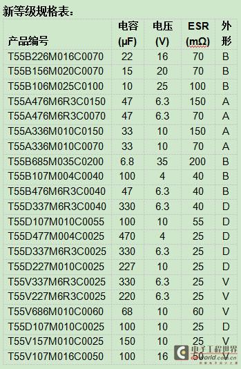

日前,Vishay Intertechnology, Inc.宣布,该公司扩充其T55系列vPolyTan™表面贴装聚合物钽式电容器家族产品,新增加的器件有D和V外形尺寸,具有16V~25V的较高电压等级。此外,A和B外形尺寸的器件实现了更低的ESR。
其发布的电容器适用于计算机、通信和工业应用中的电源管理、电池解耦和储能。采用较大的D和V外形尺寸的器件适用于网络设备、计算机和固态硬盘,较小的A和B外形尺寸的电容器适用于平板电脑、智能手机和无线网卡。电容器增加了电压等级,支持计算机外设的电源电压中常见的12V~20V电压。
T55电容器的低ESR要归功于聚合物阴极,其性能远远超过采用二氧化锰材料的器件。另外,这些器件具有高达3.9A IRMS的优异纹波电流等级,具有低内阻,可提高充电和放电特性。
T55系列的外形尺寸为J、P、A、B、T(低高度B,最高1.2mm)、D和V,电容范围为3.3µF~470µF,电压等级从2.5V到25V,电容公差为±20%。器件在+25℃和100kHz下具有500mΩ到15mΩ的超低ESR,工作温度范围为-55℃~+105℃。
T55系列电容器采用无铅端接,符合RoHS和Vishay绿色标准,无卤素。器件可使用高速自动拾放设备进行贴装,潮湿敏感度等级为3级。
