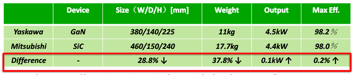

    蔡振宇表示,太阳能逆变是GaN的重要市场之一,如图所示,采用GaN和SiC的产品对比,重量减少了37.8%,而输出功率和售价几乎相同。
    此外包括服务器电源、电脑主板等都可以提升效率,更重要的是大大减少尺寸。
