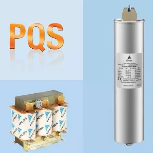

TDK的爱普科斯根据客户的不同需求推出了一系列的无功补偿方案,小编近期会逐一为大家介绍。今天我们让大家先了解优居系列组件方案(E系列电抗器和MKD电容器)。
优居经济型方案的组件的特点如下:

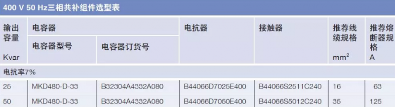

•      具有十年发展历史的MKD电容器配置爱普科斯E系列电抗器
•      高性价比,经济型方案
•      1年质量保证承诺
•      仅限于400 V 50 Hz三相共补
•      电抗率7%和14%
•      有效输出容量:25 Kvar, 50 Kvar

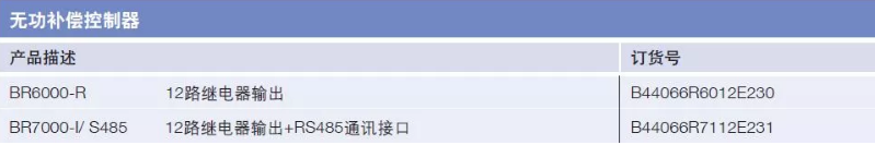

•      可选配C系列接触器和BR6000系列控制器

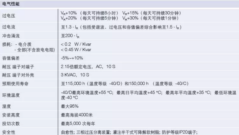

MKD电容器技术特点
E系列电抗器产品特点
