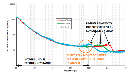

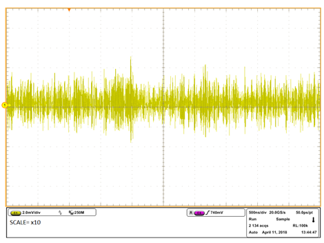

但什么是频谱噪声密度呢?如果您及时测量噪声,您只能看到噪声的绝对振幅值,但不能看到所有噪声属性的频率。正如上面的图片所示,噪声在x10的范围内。频谱噪声密度曲线是所产生的噪声之和。每一噪声都是在窄幅的频率范围内测量的。您可在下面的图片中看到频谱噪声密度。

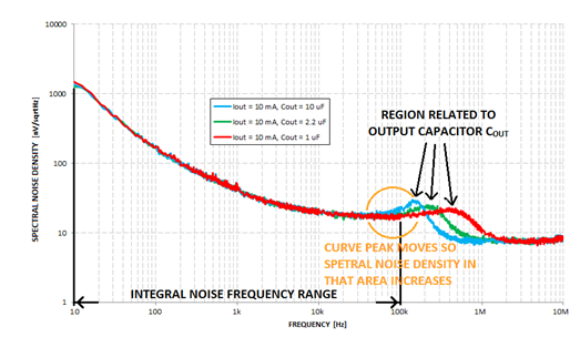

LDO输出端的噪声也与负载有关。负载消耗电流Iout,该电流值等于电阻RLOAD。与负载相关的是多个RLOAD和输出电容COUT。较高的RLOAD值或较高的COUT值意味着与负载相关的曲线部分向较低频率移动。在上面的图片上,您可看到与IOUT有关,在下面的图片中,您可看到与COUT有关。
