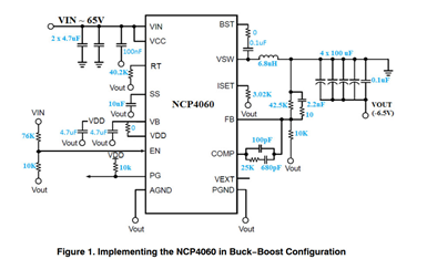

降压稳压器可被重新配置为使用buck-boost逆变拓扑从正输入电压产生负输出电压。与降压稳压器不同的是,buck-boost逆变在“关断”时间内通过输出二极管传输能量到输出端。因此,用户必须记住,平均输出电流总是小于平均电感电流。设计人员还必须注意,器件基准电压不再是接地而是为负输出电压,这使得器件的有效输入电压为VIN+ |VOut|。

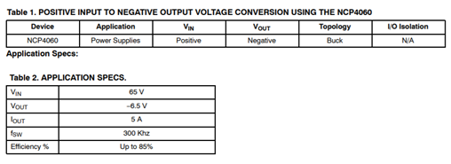

电信厂商倾向于采用两级设计以产生负电压轨用于氮化镓(GaN)功率放大器(PA)驱动器。第一级将输入电压(通常为48-65V)降至12V,然后是产生-6.5V的第二级。通过使用如安森美半导体的NCP4060A这样的器件,设计人员可将其合并成一级,将高输入电压转化为负输出电压,同时保持高能效,并提供方案用于空间受限的应用。
在采用Buck-Boost拓扑时,需要考虑许多重要的因素和挑战。安森美半导体的NCP4060A是80V同步降压稳压器,集成功率FET,可承受达6A的直流负载。这是一个器件提供从高输入电压到负输出电压转换的灵活性的很好的例子,只需基于降压拓扑将Vout与GND互换。
图1. NCP4060用于Buck-Boost配置
将Buck IC重新配置为buck-boost逆变电路以从正输入产生负电压的实施步骤相对简单,但有一些设计诀窍值得注意和遵循,以强调Buck稳压器和Buck-Boost逆变之间的根本区别。
